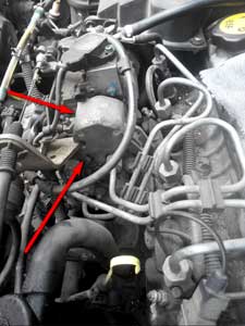

История такая. Scenic 1.9 dT, насос Lucas.
Уехал из города на выходные, вдруг по дороге пропала мощность и опять схватило (как будто топливо пропало), пока ехал мощность пропала окончательно, доехал до пункта назначения, выключил зажигание, а двигатель как будто сделал ещё несколько оборотов. Было поздно не стал дёргать ещё. На следующий день завёл/заглушил, завёл/прогрел/заглушил ситуация одинаковая, двигатель ещё некоторое время пытается "тарахтеть" после выключения зажигания. Заглянул под капот, переподключил фишки на насос, попробовал на работоспособность кнопку аварийного отключения (на заведённом двигателе) подачи топлива - не работает. На панели начала гореть "Пила".
Делать нечего поехал как есть обратно. Мощности никакой, на низких и высоких оборотах дымит. Приехал заглушил, заглохла нормально, но мощности нету.

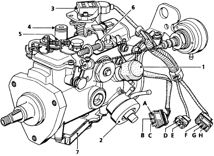

Начитался уже по форуму, что это скорее всего клапан отсечки топлива, какие он ещё названия имеет (электромагнитный клапан это он)? Скинул картинку своего насоса, какой цифрой он там показан? Да и вообще в правильную ли я сторону копаю?

Понятно. И всё-же где находится клапан отсечки топлива (см.картинку в первом посте).

SerMel, балгаркой резать, насос обязательно снимать или после откручивания всех трубок (и прочего) и так аккуратно можно?
Я так понимаю он здесь спяртан.
