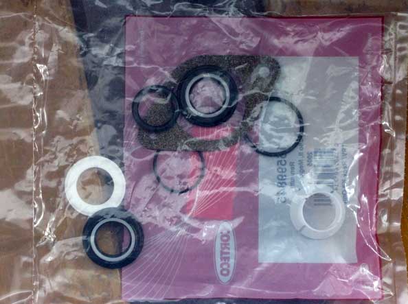

Вообщем так. Начну с того, что рейка у меня TRW. Решил делать всё сам.
Снял рейку, разобрал. Внешний осмотр не показал ничего страшного, кроме протекающего сальника. Было решено покупать ремкомплект и заменить его. Кстати, пока разбирал нашёл вот такую инструкцию в сети. Почему нет единого комплекта для TRW рейки, я так и не понял, все продавцы (Могилевские, Слуцкие) требуют показать им сальники и только после этого подвезут под заказ. В итоге нашёл в небольшом магазинчике с молодым пареньком-продавцом тот самый заветный ремкомплект за 26у.е. и как выяснилось у него только такие в базе и висят.
В комплекте 2 сальника, 3 резиновых кольца и пластиковая трубка около 4см. Назначение двух колец я так и не понял, т.к. никаких следов в рейке их предыдущего наличия обнаружено не было, как и пластиковой трубки. Но смекалка помогла и трубка отлично встала под сальник возле редуктора, уплотнив при это вал внутри рейки.
Из-за спешки и личного расп...ства :-? был запорот один сальник. Но слава богам и минским точкам, ибо они работают до 7-8 вечера, на Некрасова был найден необходимый сальник 11у.е. оригинал, 9у.е. китай. Друзья передали маршруткой и утром следующего дня он был установлен.
Итог. 26у.е. ремкомплект + 11у.е. запоротый сальник. Утром снято-разобрано, к вечеру следующего дня всё на колёсах. К тому же, машину вывешивал на 2 домкрата, на эстакаде, при наличии подъёмника работа будет в раза 1,5-2 быстрее.
Для сравнения: на могилевских сервисах просят от 80 до 130 у.е. только за снятие старой и установку новой рейки. Б/у рейка в полыковичах на разборке 140у.е.
26 бакинских против 220 заставляют задуматься :roll: Если кому-то нужны номера ремкомплекта и сальников могу выложить.

 Заголовок сообщения: Ремкоплект - Re: Потекла рейка
СообщениеДобавлено: 31.05.2013 21:06
Зарегистрирован: 22.02.2012 13:04
Сообщения: 60
Откуда: Mogilev - St.Dorogi
Сам ремкомплект
Номера самих сальников при случае, т.к. при себе нету, пардонте :roll: .

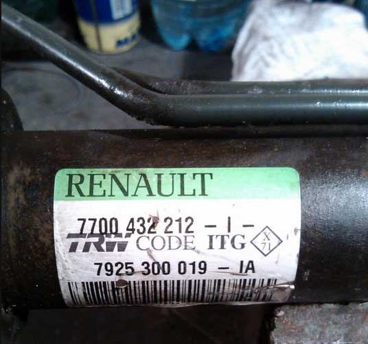

Первым делом узнай, какая конкретно у тебя рейка стоит, а потом уже гугли инструкции. Ничего сверхъестественного там нет, главное сальник при установке рейки в корпус, не запороть. Можешь ещё читануть тут Потекла рейка

Там их 2 штуки (если у вас конечно TRW, насчёт других утверждать не буду), один слева, другой справа (гляньте по ссылке что давал там фото ремкомплекта для trw реек, 2 сальника всё остальное уплотнительные резинки-кольца и пластмаски). Так вот не запороть нужно когда будете рейку в корпус устанавливать (всовывать) и шлицами не порвать-поцарапать внутренее отверстие сальника, ибо рейка в работе трётся о них и всё давление вместе с жидкостью, при повороте будет уходить через эти повреждённые места. Я так 1 сальник запорол.

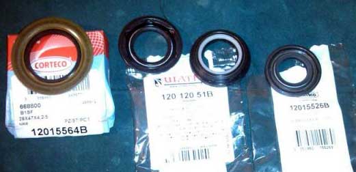

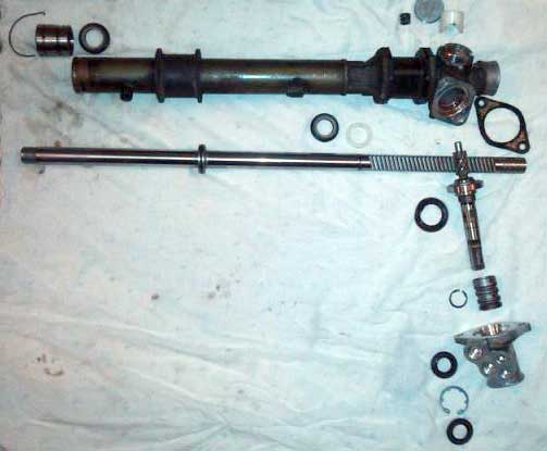

Ничего невозможного нет. В позапрошлом году перебирал рейку TRW (заменил все сальники, что стоят). Симптомы те же. Порвался пыльник, попала влага и т.д. Масло стало уходить через левый сальник. У нас умельцы просили 50$ (съем-установка)+70$ (ремонт). Жаба задушила.
Если масло травит через правый или левый сальники – пол беды. Можно браться. Если через нижний сальник в золотнике, то ж..па. Чтоб его снять, золотник нужно разбирать. А это уже тонкие материи. Лучше не лезть.
Цена вопроса: все сальники (4 шт.) – 15$ + масло ГУР – 6$ + гараж с ямой и верстаком + день свободного времени. Вот фотки моей рейки и сальников, а также ссылка на отчет по которому я делал (спасибо товарищу).
P.S. Я все таки разобрал золотник и заменил все сальники. При сборке где-то накосячил. Руль стал вправо туго крутиться. В итоге не прошел техосмотр. Обиделся и пошел купил б/у рейку за 100$. Зато соседям по гаражу могу теперь, приняв слегка надменный вид и загнув несколько пальцев на руках, сказать: «Да я рейку вот этими руками перебрал!»
