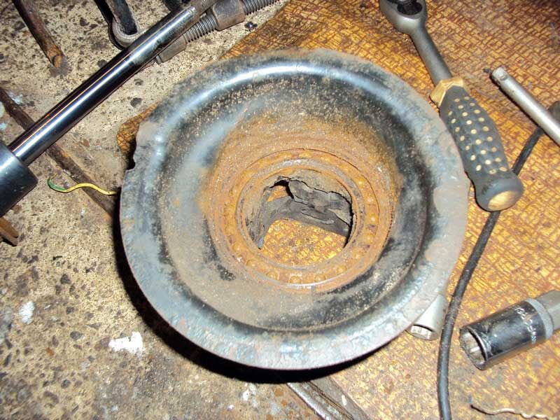

При сборке подвески был обнаружен досадный косяк — стойки поворачивались от руки рывками и очень туго. Пришлось снимать и менять подшипники. Хочу поделиться своим опытом ремонта этого узла.

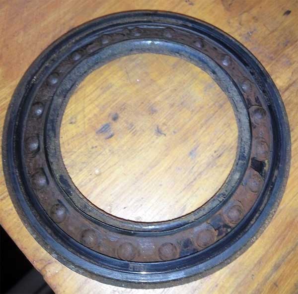

Стойки разбирались в ноябре 2014 года для замены аммортизаторов (покупал KYB, о чем не жалею, кроме ржавчины, они в идеале до сих пор). Но подшипники я тогда не менял, а просто промыл и собрал. Как оказалось, зря. Примерно через полгода-год уже чувствовалось затрудненное вращение от руки. В подшипники попадает вся дорожная грязь, соль и прочие реагенты. Подшипник расположен так, что решение проблемы является только замена на новый хорошей марки, с хорошим уплотнением. Никакой промывкой-переборкой не обойтись.
Когда разобрал, обнаружил вот такую прекрасную картину:
Опорный подшипник не защищён от воды совершенно никак если хотя бы немного повреждено уплотнение подшипника или он разбирался.

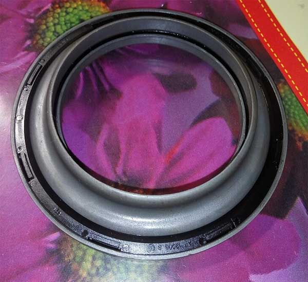

Подшипник брал SNR

На выходных поменял. Подшипники просто ужас. Полность сухие и ржавые. Как пружина не сломалась не пойму. При повороте руля скрипело очень сильно. Всё открутилось легко. 2.5 часа на 2 опорника. За что такие деньги на станции просят до сих пор не пойму. Правда амортизаторы в масле были. Не знаю теперь надо ли их менять или нет.

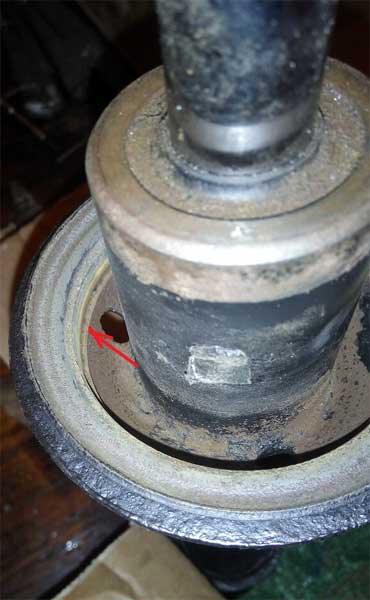

Уважаемые форумчане. Сегодня купил на замену опорный подшипник SNR M255.01. Выбирал по диалоджесу, который выдает код 7700777654. Родной был открытого типа, а новый закрытый полностью. В стойку он просто так не входит. Вопрос должен он легко входить или его туда надо постукиванием или еще как ставить? Внутри стойки вроде как есть небольшая кольцевая проточка. На фото красной стрелкой обозначил. Спасибо
Смотрел фото других аналогов, вроде все идут закрытыми сейчас, очень уж хочется машину побыстрей на колеса поставить
Рено Меган Сценик, 12.2002 год, 1.6 16v, К4М 708

В оригиналную стойку подшипник пресуется, но натяг не высокий в аналог вкладывается.

Все разобрался. В догонку вопрос, после сборки стойки (замена подш., пружины и верхней опоры) , ее надо при установке на место поджимать или ставится как есть, что то у меня она на место никак не становится, как-будто длиннее стала... :shock:

Прикрути стойку к стакану (вверху)а затем надави на рычаг и вставляй болты поворотного кулака.
