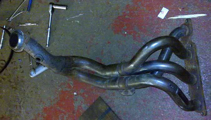

вот коллектор кстати от суперспринт для ф7р
родной подобной конструкции но короткий совсем....
