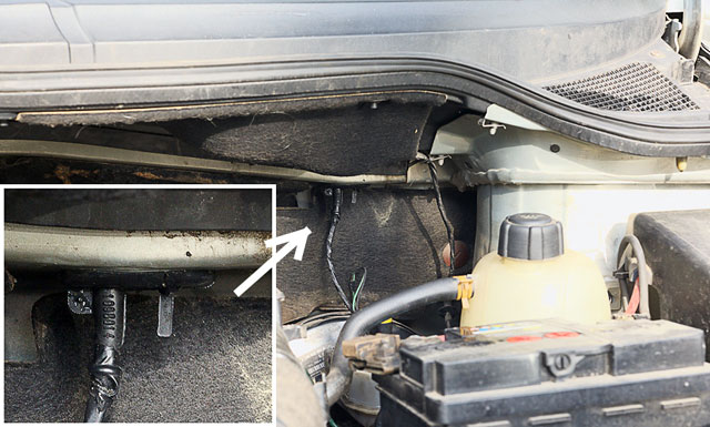

Подскажите, плиз, что за провод на фото (со стороны водителя)?
Во время мытья машины заметил, что в этом месте течет вода, вынул резинку сэтим проводом -- вылилось грамм 50 воды. Дренажные трубки над арками чистил пару месяцев назад. Что-то инженеры намутили с этим водоворотом дождевой воды в Scenic :crazy:

Это что-то установщики сигналки намудрили - похоже это провод на сирену или концевик.
