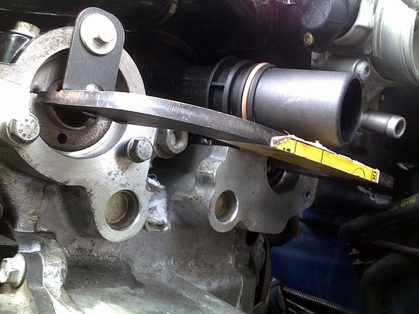

На Ф5Р приспособа для фиксации коленвала вставляется в паз (если не подводит память)
То есть снимаешь ТНВД, прокручиваешь все валы до тех пор, пока распредвалы не станут на одну линию, причем прорезями ниже экватора, если не становятся сколько не крути, то как минимум РВ не правильно стоят, клапана будут не синхронно открываться, закрываться . Тут и пропуски появятся. но это тогда не зависело бы от оборотов
Если стали ровно, откручиваешь заглушку возле масленого щупа и вставляешь какой нить штырек, У меня ручка-отвертка из ФОРСовского набора почти полностью уходила внутрь и теперь валы будут зафаксированы. Если не получилось то коленвал не выставлен
И если какой либо из валов не правильно стоит и может произойти встреча поршней с клапанами
Все это будет работать если там всетаки есть пазик, если нет , то нужен штырек определенной длинны с резьбой который будет просто упираться и не давать прокручиваться (так на к4м)

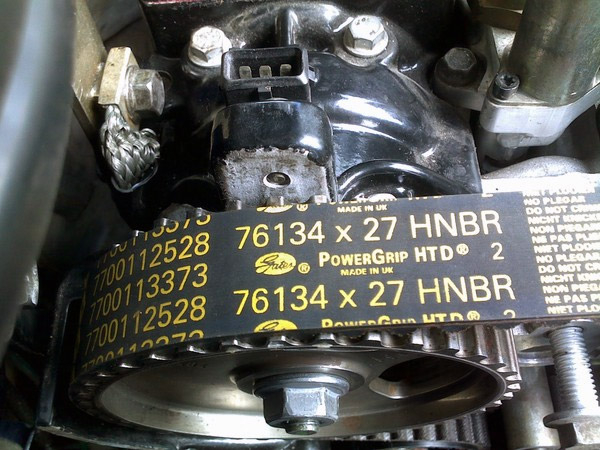

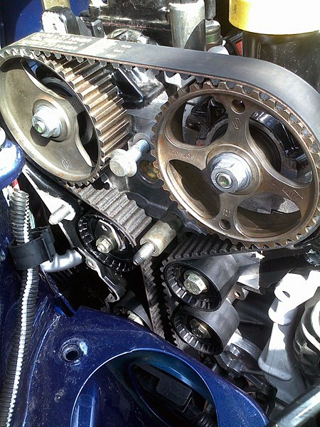

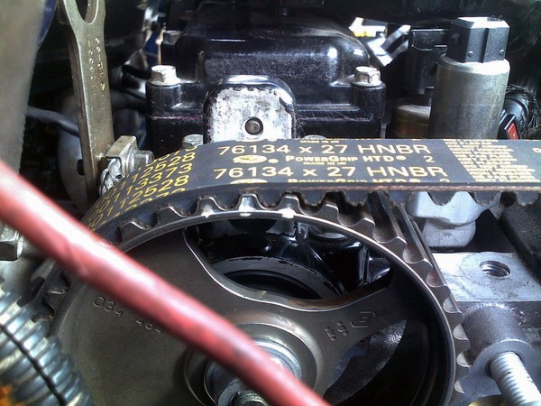

IDE, другу на купехе поменяли ГРМ............
Порекомендуй что-нибудь по Мегану,плиз.
гыгы... Я эту приспособу, мать ее, заказывал и ждал (не с к4м е с ф4 дсв она не пАдходит), было время слава расчетам, ВТОРОЙ МАШИНЕ и мне!!! а вообще если по логике (что разбирали\снимали\меняли) то бока именно с с-мой грм !!! Там есть один нюанс - на ф5 моторе в отличии от к4_ и ф4_ двс, очень большое значение имеет правильная установка шестерни выпускного вала, ибо на ней "висит" датчик р\в, который за момент впрыска по моему и отвечает. Она имеет метку в торце на зубе и эту метку нужно совмещать с винтом крепления датчика р\в. Что описано в мануале по ремонту Ф5 мотора, которым ты, кстати обладаешЬ. Офф, тоже должны обладать, но я не удивлюсь есло нет, они у вас там "веселые" я смотрю...ггггг А вообще нуна все моменты по установке проверить для начала.
