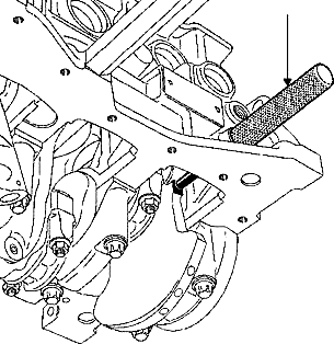

Какой прут?!!!
Вот процитирую ... IDE писал, причем безапеляционно.
У безшпоночной с-мы ГРМ сл. смысл.
IDE писал(а):
Есть 2 основных момента - Колено и р\валы. Есть у рено для данных манипуляций 2 приспособы. Одной фиксируют р\валы в определенном положении второй фиксируют колено в его должном положении. Получаем заведомо правильно выставленные фазы ГРМ. затем надеваем шкивы распредвалов, коленвала, ставим новые ролики, накидываем новый ремень, натягиваем его.фазы уже выставлены приспособами и жестко закреплены... ремень надеть на надетые (но не затянутые) шкивы. шкивы затягивают после натяжки ремня..... В некоторых случаях используют еще фиксатор 2х шкивов распредвалов. Все готово. Плюс именно в правильно и четко установленных фазах ГРМ, это очень важно для 16- клапанных моторов, а особенно моторов с ФАЗЕРАМИ и подобными заманухами..
Замена ремня не компетентными спецами, как правило заканчивается ремонтом ГБЦ и матюГами в сторону "инженеров лягушатников" типа вот фольксваген там раз плюнуть а тут проблема... Ибо встреча клапанов и поршней не проходит бесследно для ДВС, даже учитывая отремонтированную после "приключений ГБЦ"
Мой совет, относитесь к этой процедуре ответственно и не доверяйте подобные работы аматорам.....
Приспособа для колена вкручивается жестко в БЦ , причем на определенное расстояние и коленвал упирается в нее одним из колен. При зажатии болта шкива , вал не провернется.
Чертежи приспособ есть где-то здесь на форуме. Полистай ФАК. Я там скачивал.
Вообщем нашел нормальную тех ноту, и многое стало ясно.
Реально можно использовать любой прут и д.т диаметром 8мм НО только на движках типа f5r f7r вообщем где есть R и там колено не УПИРАЕТСЯ в приспособу а приспособа ВЛАЗИТ в паз.. и резьба там нахрен не нужна, из этого вывод что большинство народа не сильно вникает в суть а так ....
из этого проситься вопрос паз не сильно крепкий на коленвале ,так как срывать и зажимать шкив ..???

Честно говоря не понимаю как ты выставлял зажигания если ты колено упирал в приспособу, а не просовывал в паз, метки на торце коленвала с блоком у тебя 100% не совпали, причем сильно не совпадают.
Вывод нечего сложенного нет ... при помощью прутов ... изготовленных кустарным способом приспособ .. можно без проблем установить ГРМ.
Менял его по тому что его порвало, затянуло тряпку не понятно от куда .. клапана не погнулись как работала машина так и работает.
На выпускном валу не правильно была установлена звездочка, машина заработала лучше (не стучал клапана, резвее на газ отвечает, появились прогревочные и т.д ) хотя на холостых колбасит все равно.

b]IDE[/b]
Не оставь свой F5R себе еще раз повторяю мой работает хорошо
Вот поддерживаю полностью. Я , как сраный спец, когда был в вашей ситуации, не поленился снять поддон и посмотреть чо оно куда вкручивается.. Пришел к выводу, что прут я могу себе засунуть только......
Еще раз разбери посмотри и убедись что двигатели не все одинаковые ..я у себя тоже подон снимал, приспасобу от k4j_k4m можно только в о оч...и вкрутить и так как она не подходит и тут кроме ide по ходу и не видел не кто коленвал от F5К хотя я и в нем сомневаюсь после высказываней что "КОЛЕНВАЛ КАК БЫ ЛОЖИТЬСЯ НА ПРИСПАСОБУ" ))
для движков типа k4j k4m и и.тд
ДЛЯ ДВИЖКОВ F5R и где есть буква RRRRRRRRRRRRRRRRRRRRR
из этого следует если КЛЕНО упереть в f5r то получить ЕРУНДА не так ли?? Если посмотреть только на рисунок то можно понять что ДАЖЕ ПРУТА хватит что бы удержать коленвал так как сила на выдавливание будет минимальна на прут.. а на излом он выдержит.
Если я не прав то поправьте а не высказывайтесь как мега спецы которым пару фраз тяжело написать на то он и форум что бы общаться и поправлять друг друга

FeodaL писал(а):
IDE
Блажен , кто верует. Даже по этим картинкам видно, что коленвал, если не вытолкнет прут или еще какую железяку, то на пару миллиметров продвинет и сам провернется на небольшой угол.
СообщениеДобавлено: 5.12.2010 14:08
Сообщения: 454
1doma
Отверстие там на 10 и я сам думал что будет люфт прим в 1-2 мм но как ни странно коленвал стоял мертво, так что все нормально машина ездит и это самое главное, и ездит лучше чем раньше , хотя до меня ремень ставили на машиностроителей у официалов ...которые даже не удосужились звездочку по метке поставить.
