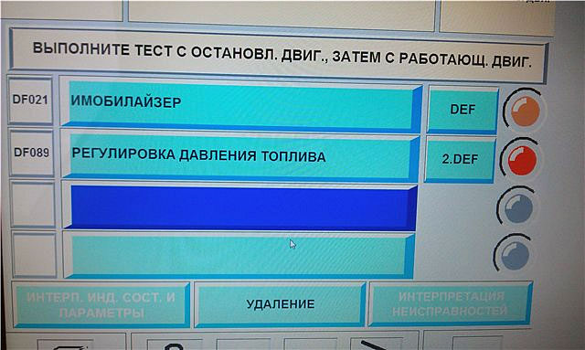

Сообщения: 1941
кабрик уже под гаражом - и за вторую половину дня я его сделаю.
чтото около вот такого и отклонение давления от нормы на 30 бар. задачка лажовая
