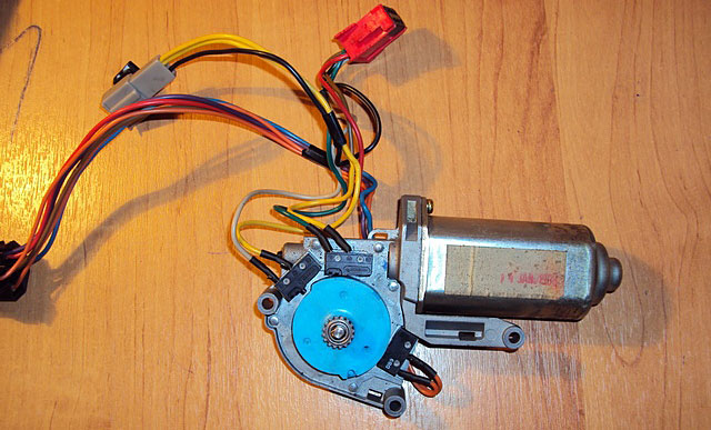

Теперь про привод люка.
Выглядит он вот так:
Добраться можно попробовать, если люк задний, снять резинку-уплотнитель с него, и отогнув обшивку крыши, чтобы пролезла рука, открутить привод и снять фишки. Там, насколько я помню, шестигранники на 5 или на 6. Люк скорее всего не закрывается по причине поломки пластиковой шестерни привода. Не лечится никак. У меня было такое же, когда случайно нажал на кнопку открывания в мороз, на крыше лёд был. Ехал один, ночью. Затормозил на светофоре, на сидушке рядом был телефон. Он от торможения упал на пол. Потянулся рукой - не нахожу. Останавливаться лень было, решил на ходу включить свет в салоне и глянуть туда, чтобы знать, куда тянуться рукой. И нажал не на кнопку света, а на люк... :mrgreen: Шестерню обрезало. Снял, покрутил-повертел в руках, закрыл люк отверткой, и поставил его обратно. Только фишку не подключал, чтобы он уже не пытался дёргаться. Люком всё равно не пользуюсь. От него шум и пыль, а толку нет. Есть кондиционер. Включил и красота. Не понимаю, для чего нужен люк. И тем более целых два.

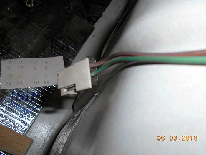

У кого есть толковая электросхема по аудиоситеме в салоне Сценика , помогите определить +и- в разъёмах подключения динамиков .
1.Задний левый
2.Задний правый
СообщениеДобавлено: 6.03.2016 16:10
Сообщения: 668
Откуда: Горки

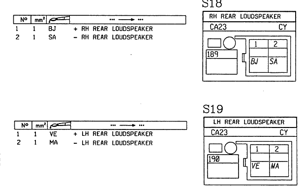

klen, в техноте 8131 есть схемы разъёмов, можно там найти этот разъём и посмотреть. А проще тестером вызвонить.
Если и поставите наоборот полярность - на звук это не повлияет никак. На динамик подается переменка. Соблюдение полярности нужно для правильной фазировки звука. Но на столь малой мощности фазировка не оказывает существенного влияния на звук.
Scenic 98, 2.0iRT F3R 796
СообщениеДобавлено: 6.03.2016 18:08
Не поленился и снял динамики в передних дверях , там уже установлены не родные динамики (с широким и узким разъёмами) но, подключены к заводским разъёмам через переходник (не самопальный) :arrow: на обоих сторонах , подключение к широкому контакту динамика (как правило + ) запитано от провода под пластинкой замка (белого реношного разъёма) .
Исходя из этого , буду подключать и задние громкоговорители.
:idea: Кстати, переходник от заводского разъёма до разношироких контактов динамика имеет провода привычного цвета = красный (+ на широкий) и чёрный (- на узкий)
....Фотографировать лень :oops: .

Вот, нашел за 1 минуту этот разъем в техноте.
BJ бежевый
SA розовый
VE зеленый
MA коричневый

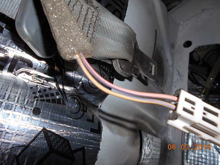

Сто раз писал. Нет у динамиков плюса и минуса. Есть фазировка (начало и конец обмотки).
Принцип очень простой: если фишка родная, то берем за основу, например, провод у защелки
и подключаем все динамики так, чтобы провод у защелки находился на меченой клемме динамика.
На слух отличу фазу широкополосных и среднечастотных динамиков в стерео. ВЧ - скорее всего нет.
Сабвуфер часто включают не в фазе, потому что начинает играть роль длина салона автомобиля.
P.S. Цвет проводов неважен вообще и нет никакой "привычности" в аудиопроводах.
