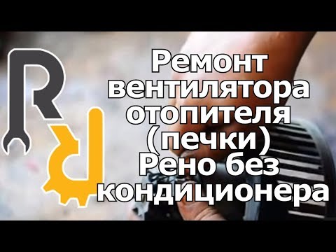

надоел писк моторчика печки, снял попытался смазать. но не смог снять крыльчатку с оси моторчика помогите советом как ее снять
Symbol/Thalia 2007 / K4J 1,4
СообщениеДобавлено: 28.09.2016 14:22
Сообщения: 1417
СообщениеДобавлено: 28.09.2016 14:25
Зарегистрирован: 5.03.2016 6:27
Сообщения: 124
Откуда: Ханты-Мансийск
проходили мы это не помогает, т.к свистит верхний подшипник под крыльчаткой который. как до него добраться?
СообщениеДобавлено: 28.09.2016 14:35
Сообщения: 1417
Как я понимаю крыльчатка просто стягивается, надо закрепить в тески вентилятор, пшикунуть немного вд-ки в центр и тянуть крыльчатку вверх.
