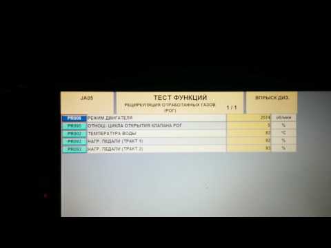

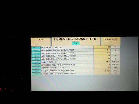

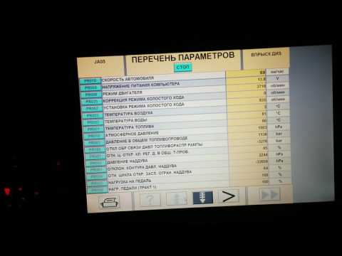

Народ, я опять колупать вам мозги со своим разгоном. Посмотрите видосы, может какие мысли будут.
Есть еще фото параметров работы на ХХ, на XX с оборотами, с выкл. ДВС.
СообщениеДобавлено: 15.12.2016 12:18
Мысли такие:
по впрыску-турбине проблем нет, все исправно и хорошо работает. Смотри мотор.
