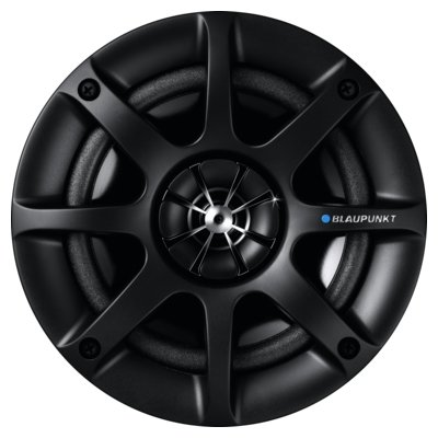

А динамики сзади 2-х полосные коаксиальные, вот похожи на такие_
СообщениеДобавлено: 17.08.2011 21:59
Только что были широкополосные, уже коаксиалы?
30 Вт на канал нет даже в брендах.

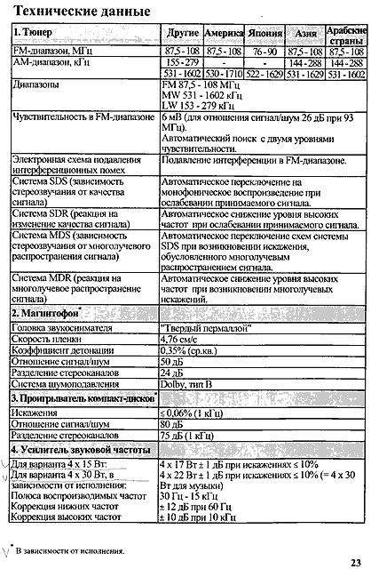

Ну ошибся сразу в названии динамиков, с кем не бывает. А в инструкции к магнитоле вот что указано
Есть два типа магнитол tuner list! вот я и хотел узнать какая по мощности стоит!
СообщениеДобавлено: 17.08.2011 23:14
Ссылка нерабочая. Разницы нет, что написано, т.к. там нет тех 30-35 Вт.
И не понимаю, зачем это знать, все равно они все одинаковые по качеству.
Лучше всего открыть корпус и найти марку микросхемы, потом по даташиту найти мощность
при напряжении 12 и 14,4 Вольта. таким образом узнаете мощность на стоячей и заведенной машине.
СообщениеДобавлено: 18.08.2011 9:04
Сообщения: 4313
Там вот что написано
4. Усилитель звуковой частоты
Для варианта 4x15 Вт - 4 х 17 Вт± 1 дБ при искажениях < 10%
Для варианта 4 х 30 Вт, - 4х22Вт± 1 дБ при искажениях < 10%(=4х30 Вт для музыки)
в зависимости от исполнения:
Полоса воспроизводимых частот 30 Гц-15 кГц
Коррекция нижних частот ± 12 дБ при 60 Гц
Коррекция высоких частот ± 10 дБ при 10 кГц
Просто думаю что лучше поменять магнитолу или купить Xcarlink MP3 чейнджер и сохранить и подрулевое и дисплей. Просто есть два динамика sony по 45Вт, хочу поставить их сзади и не знаю потянет ли усилок на магнитоле все динамики!
