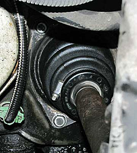

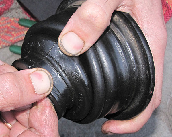

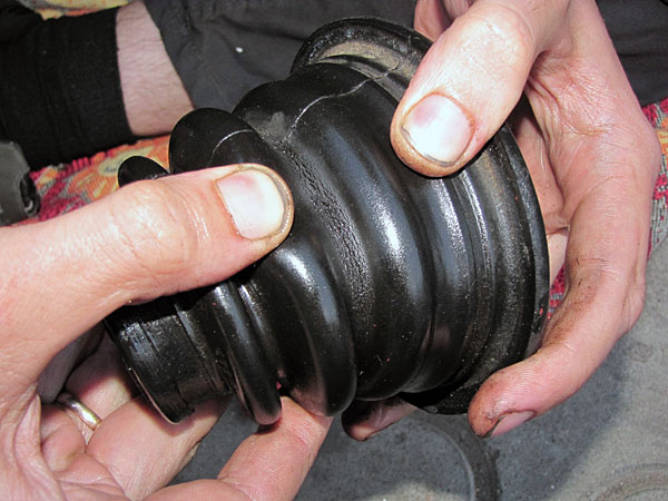

Вставляем полуось в КПП и начинаем прикручивать болты. И тут замечаем трещины на пыльнике. :zlost':

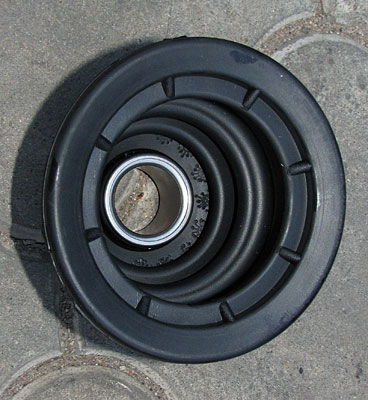

Машину же для себя делаем, масло не текло раньше. Но перспектива еще раз снимать полуось совсем не радует. Времени 18.45. Еще 15 минут работает RCM. Бегом туда. Пыльник есть! Покупаю — ~35$. Скорее всего можно было купить дешевле, но перспектива отложить работы еще на день не радовала. Дорога ложка к обеду.

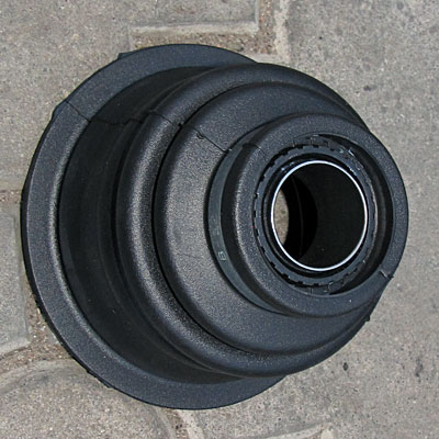

Новый пыльник:

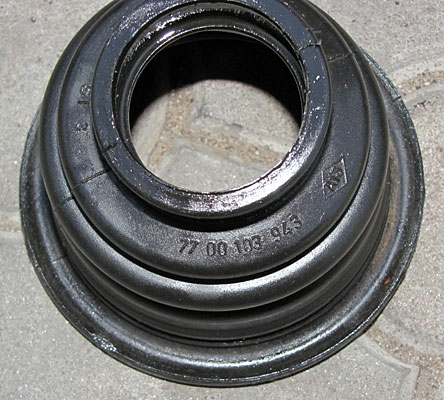

Старый пыльник (77 00 103 943):

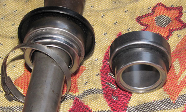

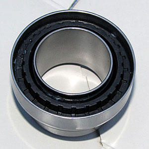

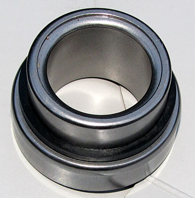

Видим, что в новом установлен еще подшипник. Подшипник на полуоси выглядит как-то солиднее, крутится все хорошо. Кроме того, для замены подшипника придется снимать трипод. С учетом хорошего состояния подшипника на полуоси решаю его не менять. Достаю подшипник из нового пыльника и оставляю про запас :D .

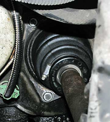

Натягиваем новый пыльник через трипод, фиксируем хомутом. Наносим герметик и ставим полуось на место. Болты закручиваем в КПП без фанатизма (очень много людей сказало, что сорвать резьбу там очень легко).
В результате получаем:
Итого. Оставил как есть для того, чтобы герметик засох. К тому же уже потемнело.
Продолжение следует. Завтра буду заливать масло в коробку и тестить. RenaultClub :reading:

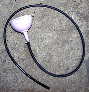

Для заливки масла в КПП были приобретены воронка в хозтоварах и резиновый шланг для "дождика" (тот что в ванной). Обошлось все в 1,5$. Шланг натянул на носик воронки. Ну и залил масло.
