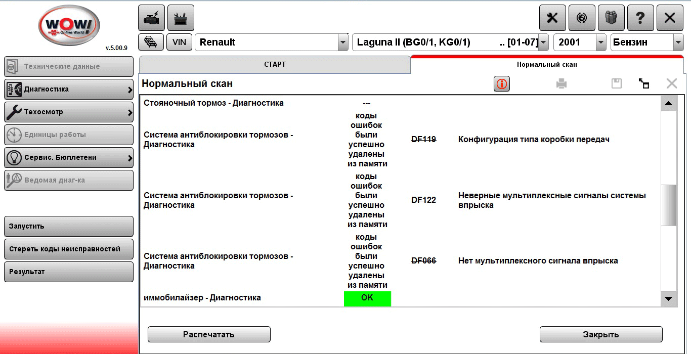

Поехал я на диагностику на СТО КЖУП Светочь к Васе, машина глохла но ошибок ни каких по этому поводу не было , зато диагностика порадовала изобилием проблем :( вот что было:
Помогите пожалуйста разобраться с ошибками, по заслонке , по кондиционеру и по тормозной системе, что пробовать делать куда копать I_broken чего глохнет, сейчас не знаю ошибки по заслонки вылезли из-за киповца или сами? I_broken
Ошибки стерли, до дома доехал без ошибок и чеков. Только глохнет зараза.
Вася сказал кататься до пятницы, потом снова заехать к нему... но и у него на программе WOW , когда авто заглох ошибок не обнаружилось, а какие были на это надежды.. ахх... осталось облить машину бензином и поджечь, бо надоела , что нет сил... и это краткосрочная коррекция стала уходить в минус 20 и тд %
