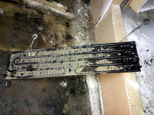

Один про дизель, второй про бензин...
Вот тебе змеевик, который не при чем :mrgreen:
Может даже и у тебя есть что то такое. Точнее должен быть, раз коммон рейл (если не для холодного климата).
А в дизеляке обратка наверно теплее бензинки.

Средняя температура обратки составляет 50 С. Согласен, что полный бак замерзшей жижи будет греться очень долго. Поэтому и говорю, что все зависит от температуры среды и количества топлива в баке. С этой целью я стараюсь зимой держать в баке от 25 до 35 л топлива. Меньше будет лучше промерзать, а больше придется долго греть.
На собственном опыте, был случай, когда по-срочному пришлось прогреться менее 5 минут и сразу выскочил на трассу. Проехав около 6 км на скорости около 100 км/ч авто заглохло на ходу из-за того, что парафин забил сетку топливозаборника. После проведенной процедуры очистки на месте, пришлось ехать уже не более 50-60 км/ч. Поэтому стараюсь греть дизелек максимально дольше, особенно перед трассой.
Blase, такого "полотенцесушителя" у меня нет.
