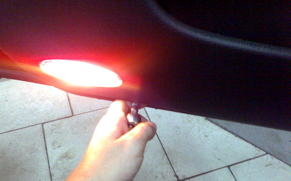

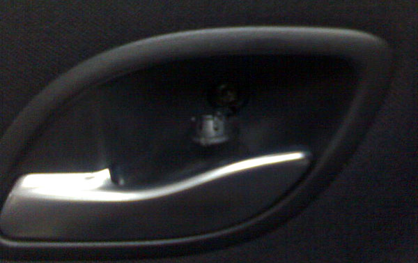

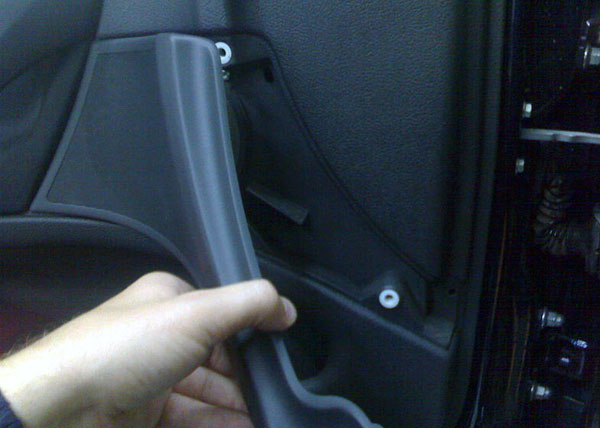

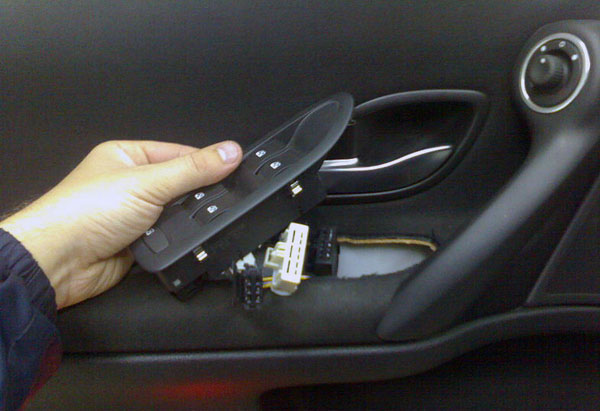

доброго времени суток! у меня на лагуне 2 сломался стеклоподъеиник со стороны водителя, хочу попобовать сделать сам, но вот не знаю как. Нужно снять обивку передней двери, так вот не могу открутить крепежный болт(А) на облицовке ручки подлокотника (MR340Laguna7.pdf стр 72-1), чем его открутить? как вообще выглядят эти щипцы для снятия облицовки?
СообщениеДобавлено: 18.07.2008 16:27
Сообщения: 731
Откуда: СЕРЕБРЯНКА
reloader, привет. Этот болт А откручивается с другой стороны, на водительской обшивке его трогать не надо, чтобы снять обшивку - открути болт B и 2 самореза E, остальное на пистонах.

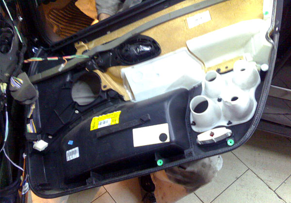

top, вобщем открутил я этот болт "В" и 2 самореза "Е", но вот обшивку не снял, как-то опасаюсь повредить - где там находятся эти пистоны с помощью которых можно снять обшивку? Подскажи пожалуйста!

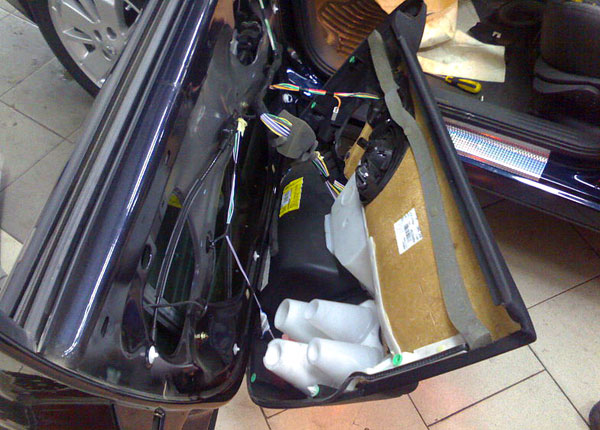

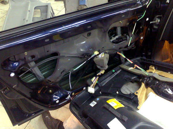

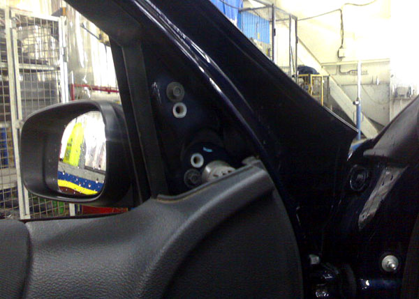

снял обшивку двери, вынул сам стклоподъемник, но вот чем можно подпереть стекло? какие размеры этого бруска?
СообщениеДобавлено: 25.07.2008 10:11
Сообщения: 731
Откуда: СЕРЕБРЯНКА
reloader, читай внимательно всю тему - на 1й стр. товарищ Мищенко даже точно указал эти размеры. Если их и не было бы, разве сложно по месту подобрать :idea: - подними стекло, замерь рулеткой и все..

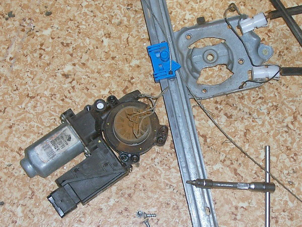

Поделюсь опытом недавней возни, может кому поможет.

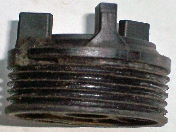

Беда как у большинства: Лагуна2, водительский стеклоподъемник жужжит но не тянет. С таким купил, памятуя, что была темка по ремонту. Руки дошли только сейчас.
Разобрал дверь, снял (см. соответствующие доки Рено). Заплакаль... :cry:

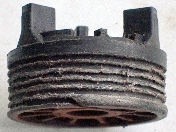

Тросик умирая неслабо покоцал барабан
С помощью чечевицеобразного надфиля, частенько упоминая камасутрину мать, удалось привести его в такое состояние:

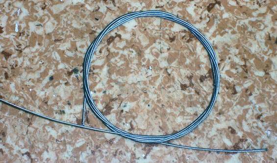

В гамазине знаменитого автомовелофотобричкотракторного завода был приобретен тросик с одной завальцованой стороной, удивительно гибкий, диаметром чуть меньшим чем родной. От радости сразу же был установлен (с учетом некоторых рекомендаций Смоленского), поэтому сфоткать удалось только остатки:
Цена - полдоллара за двухметровый тросик. Из трех кусков входящих в состав стеклоподъемника менял два, третий был ОК и на барабан не мотается.
Поломав голову над геометрией и принципом работы получил такой результат:
В прошлую субботу установил:
Проинициализировал (прости, Дима, но способ я упростил, не люблю ритуалов всяких :wink: ).
Уже неделю наслаждаюсь, полет нормальный. Затрат: шкурка 1-го мертвого енота и пару часиков своего личного времени. Справка: в Масюковщине за "какой то есть" б. у. стеклоподъемник зарядили 245 тыс. бел. руб., т. е. почти 80 шкурок. Фиг им.
