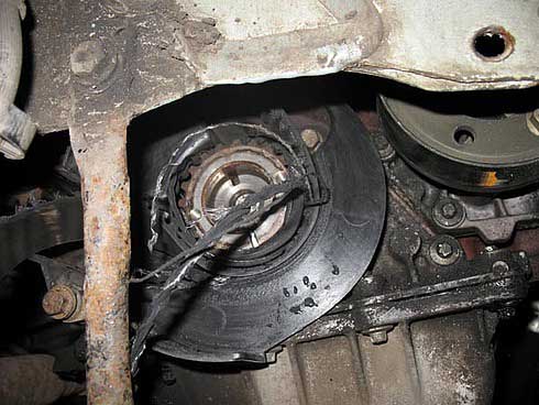

СообщениеДобавлено: 26.08.2011 8:27
Это правда не Лагуна и не бензинка, но принцип тот же
СообщениеДобавлено: 26.08.2011 14:44
Сообщения: 2733
сярога писал(а):
Не могу понять, как его туда затягивает, грм ведь в кожухе пласмассовом, да и есл порвёт, то улетит...подскажите...
ИМХО ремень многоручейковый рвет не поперек, а распускает его вдоль на несколько тонких ремушков, которые продолжают крутицца. И куда они закрутяцца - одному Богу известно. Это когда в ходу были клиновые ремни - те рвались раз и напополам и улетали за пределы авто. И то умудрялись куда-нибудь попасть.
СообщениеДобавлено: 18.03.2012 21:47
Зарегистрирован: 27.07.2011 22:37
Сообщения: 116
Откуда: витебск
Двигло 1.9d или dti вроде? Было такое: вовремя на сеньке гидрач не сделал, ремешок масельце разъело и затянуло на ГРМ как миленького. Благо шёл накатом и ремень ГРМ просто скинуло, так ещё пару раз стартером двигло крутил, пока разобрался в чём дело. Старый ремень на место на СТО поставили, компрессию померяли, всё вроде гуд. Потом заметил, что ремень ГРМ сгоняет на шкив доп. ремня (вот они последствия), после замены ремня, роликов ГРМ, результат "0". Разобраться не успел, боливар был продан.
