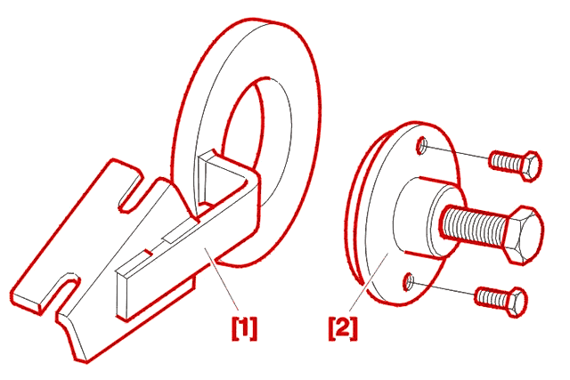

LeXX05 писал(а):
Ты говоришь насос можно и так снять! Как его снять? не снимая ремень?
Можно, существует спецприспособа для этого, которая фиксирует шестерню насоса и насос снимается без снятия ремня ГРМ.
Приспособа вот такого плана:
Renault Laguna III Ph II

СообщениеДобавлено: 28.03.2013 15:45
Зарегистрирован: 10.12.2012 20:09
Сообщения: 72
Откуда: РБ Стерлитамак
Понятно!! спасибо попробую поищю!!!
