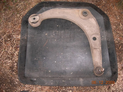

подскажите можно ли визуально определить состояние рычага?или как это сделать?руль в право тянет и колесо иногда о порог пластик.терет :zlost':
рено сафран 2.0 16V 1997г.в.
СообщениеДобавлено: 6.03.2010 23:07
manthus
Ну как его определить??? :roll:
Он весь гнутый изначально.
Если только промерить расстояние между точками на новом и на твоем...
Но прежде всего проверь состояние сайлентблоков :ustav:

manthus Состояние сайлентов посмотри да и всё, Один из самых устойчивых к деформации элементов подвески. Скорее бы колесо отлетело, от удара, чем погнуло бы этот кусок железа. Это моё личное мнение.
R.Safrane 2.5 97 B54F
Светлая память SergPU
СообщениеДобавлено: 7.03.2010 0:28
Skip 2 My Lou
Поддерживаю.
И еще не помешает посмотреть отверстия под болты сайлентов в подрамнике. Знаю случай когда разбило отверстие и люфт был 1см.

рычаги подвески очень даже гнутся. не говорил бы если бы не видел сам лично гнутый рычаг на машине
