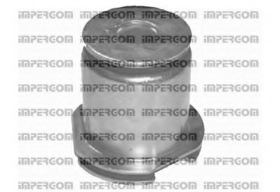

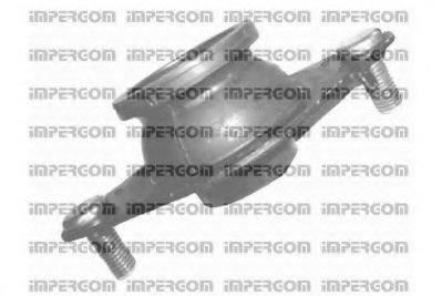

Подскажите кто в курсе
Подвеска коробки передач. В каталоге две детали
Артикул № 36691
и артикул N 36692
Вторая (36692) понятно где установлена и как менять.
а вот где расположена первая ?? или это вставка ??
В мануале по машину не нашел.
СообщениеДобавлено: 26.03.2010 10:47
Сообщения: 1807
Первое фото это верхний сайлент подрамника
У миня нет Рыно(
У миня есть Форд)
СообщениеДобавлено: 26.03.2010 11:42
Зарегистрирован: 7.10.2008 11:19
Сообщения: 8
ага, спасибо.
дело в том, что в салоне появляется гул на 4-5ой передаче, как только в накат - тишина как в гробу. При хорошей скорости на дороге, где есть волны на асфальте и машина "ныряет и раскачивается" , двигатель(или коробка) слегка приподымается - гул исчезает. Вот и думаю что здохло, либо этот сайлент или подушка коробки верхняя.
СообщениеДобавлено: 26.03.2010 11:57
Сообщения: 1807
VituS, ты только когда разберешься со своей проблемой - просвети что и как было. У меня тоже шумновато после 110. А со 140 вообще какойто гоночный болид. Но у меня скорей всего проблемы с выхлопом. Будет интересно знать что у тебя изменится после замены опоры и сайлента.
