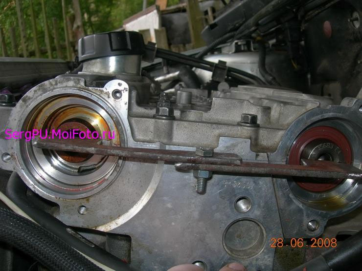

делаешь приспособу типа жMot- два "топорика" из стального листа 4мм
и дальше по писанному(царствие небесное SergPU)

всем спасибо...
уже сварганил из двух кусков уголка аналогичную
только с возможностью прикрутить к движку...
