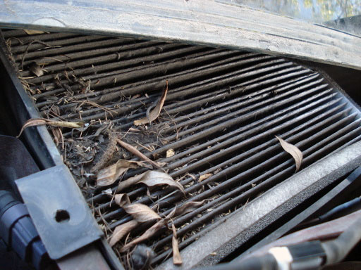

и ещё вопрос про фильтр печки (или салона):
справа со стороны пассажира у меня есть какое-то место закрытое пластиковой крышкой на 2-х шурупах и там пусто...
фильтр я так понял ставится туда...
так вот эта крышка нужна или это изобретение прошлого владельца?
Phase II 2.0 '97 VM1
СообщениеДобавлено: 27.06.2011 23:09
Сообщения: 783
Крышка родная, крепится на те же места что и адаптер фильтра. Она ИМХО нужна, чтобы вода на фильтр не попадала, я ее оставил поверх установленного LAG10. Под нее говнеца набирается порядком.
