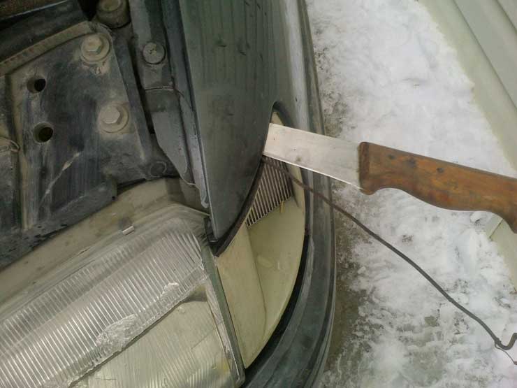

порвался трос капота, подскажите как грамотней капот открыть RenaultClub

СообщениеДобавлено: 16.02.2013 10:35
загоняешь на эстакаду, снизу подлазишь и отщелкиваешь замки
СообщениеДобавлено: 16.02.2013 10:54
Сообщения: 327
Откуда: Анапа
ну или вот еще вариант
хотя вариант с эстакадой и снизу поаккуратней будет. В моем случае машина была закрыта (личинки отсоединены, только пультом), и акум тож был отсоединен. на ощупь нашел трос и крючком дернул за него.

СообщениеДобавлено: 16.02.2013 16:54
Зарегистрирован: 13.10.2007 23:07
Сообщения: 77
Откуда: Киев
всем спасибо за советы, капот открыл с ямы в гараже длинной отверткой отодвинул защёлку...
