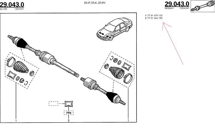

всем привет.подскажите пожалуйста номера и производителя внутренних пыльников на шрусы на сафран2 2литра vm1 98 г.в .может кто менял или от чего другого подбирали.ОЧЕНЬ НУЖЕН СОВЕТ.СПАСИБО.
Renault Safrane 2.0 N7Q 710 VM001 98.Г.В
СообщениеДобавлено: 30.06.2013 14:14
вот здесь :arrow: я менял себе пыльники, а если вкратце, то идеально подходит пыльник от Opel Astra G, номер 36121 Impergom (фирма так себе, но для пыльника думаю пойдёт), правда я менял на левой стороне, думаю на правую 100% подойдёт, т.к триподы по размеру были если не идентичны, то почти идентичны; пыльник наружного ШРУСа, левая сторона - очень хорошо подходит Loebro 302862 (правда в коробочке идёт только одна упаковка смазки, но надо 2, так что отдельно ещё одну прикупи + хомуты в комплекте не подходят, надо на размер больше брать, но они копейки стоят);
оригинальные пыльники (комплект) наружные можно заказать на exist, но они будут пластиковые, на момент приобретения мне они не понравились, хотя на реальном примере я пересмотрел свои взгляды, вот номера (показаны стрелкой на картинке), внутренних пыльников оригинальных я не нашёл в каталоге на кузова B54F/B54L, подозреваю, что их не существует, поэтому придётся брать альтернативу, которую я написал выше

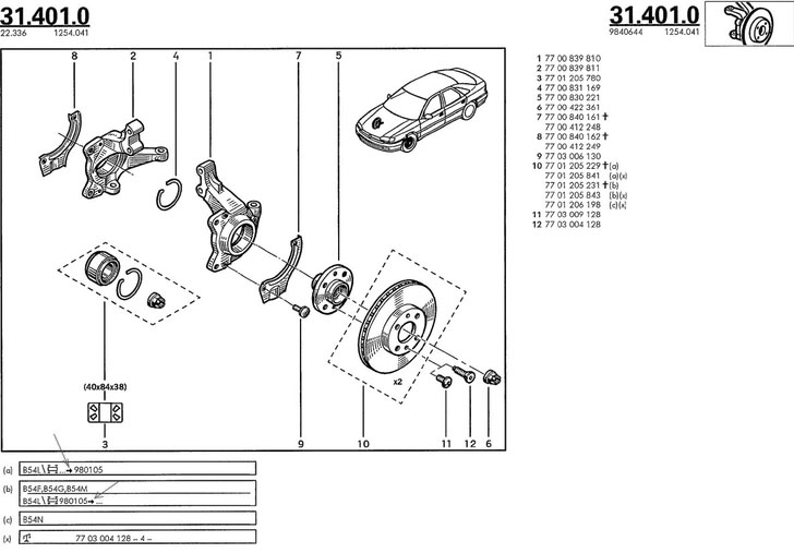

подскажите по поводу передних тормозных дисков:
я тут читал есть 280 и 262 диаметром -- как выбрать: по году (до 98 - 262мм) или свой мерять, но он может стоять не тот...
и войдёт ли 280 , если нужно 262. спс
Phase II 2.0 '97 VM1
СообщениеДобавлено: 1.07.2013 14:33
если верить этому каталогу, то твой вариант вот этот 7701 205 299, тот, куда красная стрелочка вверху направлена, только exist по этому номеру аналогов не выдает(((( а ниже, варианты после 1998 года, и на все остальные моторы, ты когда сделаешь, отпиши результат, что у тя в итоге стояло, и что получилось, интересно очень
вообще мот кто попутно просветит, что значат пиктограммы в виде указательного пальца, который может указывать влево/вправо, крестик, который стоит в конце 7,8,9,10 детали??? и что-то похожее на весы, или это буква "Т" - х.з в самой нижней строчке под картинкой, там ещё номер написан 77 03 004 128_4_ буду очень признателен :mrgreen:
СообщениеДобавлено: 1.07.2013 19:55
Сообщения: 608
если судить по твоим данным, то не 299 на конце, а 229, и по этому номеру есть аналоги. а 299 какой-то шланг. и по одному из пунктов своего вопроса могу сказать, что больший диск чем уже есть не войдёт
