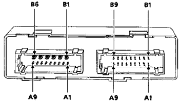

нашел у себя под бордаком черную коробочку,только не знаю иммо это или нет,как он вообще должен выглядеть?получается что мне придется с новыми мозгами еще и эту коробочку брать?
СообщениеДобавлено: 18.07.2013 13:48
Сообщения: 1807
Да, нужно и этот блок менять тоже.
Выглядеть может так
или так
У миня нет Рыно(

вот он!точ в точ как у меня,на второй картинке.У продовца есть иммо к мозгам,но ключь с брелком он уже кому то отдал,есть смысл мне покупать мозги с иммо,но без брелка к нему?
