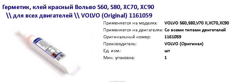

Какой герметик можно использовать под постель распредвалов, (родной вольвовский больше двух рублей стоит)?...
СообщениеДобавлено: 18.04.2015 11:28
Рекомендуют герметики анаэробного типа, я когда по экзисту шарился в разделе "масла" герметики, так там их тьма, от дорогих до не очень! А можешь простой купить Elring к примеру, он тоже будет шикарно уплотнять! Валиком его раскатать, как в книге написано, и всё!
П.С на драйве я в своем блоге подробно описал классификацию герметиков и характер их применения касаемо того или инго узла!
