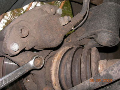

Откручиваем тормозной суппорт
Снимаем суппорт(его можно подвесить проволокой к пружине подвески) и тормозной диск

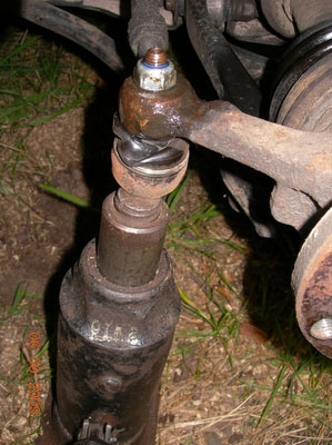

Откручиваем и снимаем рулевую тягу –если гайка проворачивается с пальцем, то поджимаем тягу снизу домкратом

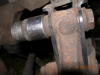

Откручиваем два болта крепления аммо к кулаку

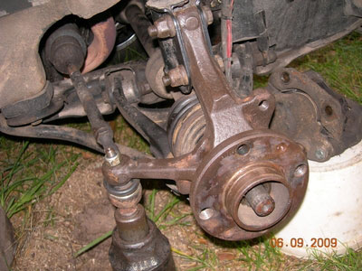

Слегка раздвинув гнездо крепления шаровой опоры зубилом –снимаем поворотный кулак

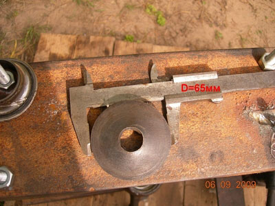

Т.к. внешняя обойма подшипника частично закрыта упорным бортиком в кулаке, то подобрать упорный проставок было сложно. Поэтому решил давить на внутреннюю часть обоймы, используя шайбу

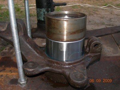

Использую старый подшипник как оправку –запрессовываем новый
