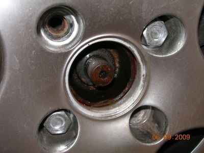

Поддомкрачиваем нужную сторону и выбиваем из диска колпачек(у кого есть), ставим колесо обратно и опускаем авто с домкрата на землю, получив доступ к ступичной гайке

Обливаем гайку WD-шкой и, легким движением руки, откручиваем ступичную гайку

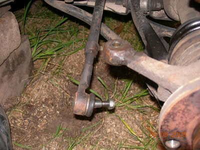

Откручиваем и снимаем рулевую тягу –если гайка проворачивается с пальцем, то поджимаем тягу снизу домкратом

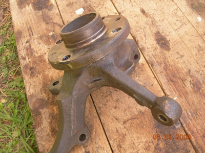

Очищаем кулак от грязи
Водружаем кулак в приспособу, используемую для замены задних подшипников, и выдавливаем ступицу из подшипника

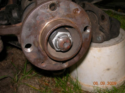

Устанавливаем кулак на место и затягиваем на сколько возможно гайку
