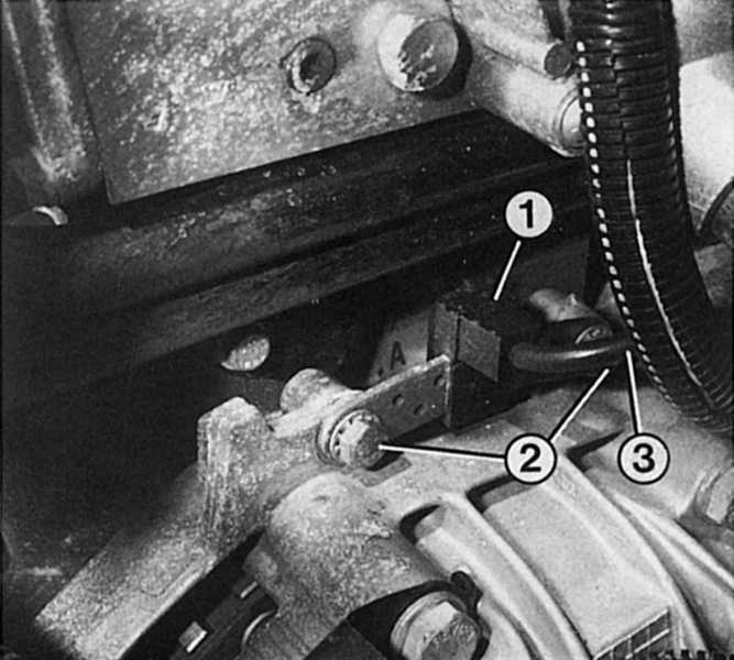

yaro.slav
датчик положения коленвала? он ещё называется датчик маховика?
который на коробке стоит?

он самый, стоит в неудобном месте под трамблером типа коромысла посередине датчик.
Очень может быть из-за него незаводится. Просто почисти его и разъем. Мне помогло.

Валерий К, да, он самый, scream2 правильно сказал. Попробуй прозвонить его омметром, должно быть что-то типа пары-тройки сотен Ом, емнис.
Вот картинка от Renault 19, у нас примерно так же все выглядит:

УРА !!!!!!!!!!!! завёлся !!!!!
yaro.slav вы как в "воду" смотрели ))) банально -крышка распределителя... по крайней мере продиагностировалось, уголёк держиться на соплях, кстати как снимается бегунок? я его тянул-тянул ... и не вытянул... да и провода у меня уже дубовые ...

Валерий К, бегунок снимается просто, там никаких винтов и прочих креплений нет, только внутри выгнутая упругая пластинка для плотного прижимания бегунка к валу. Попробуй слегка плоской отверткой стронуть бегунок с вала.
Между прочим, у меня как-то и без уголька в крышке заводилась и ездила... :)
