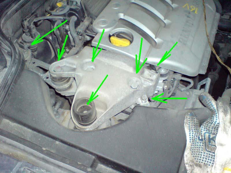

3 Откурчиваем верхнее крепление подушки двигателя, массу двигателя и поддерживающую опору

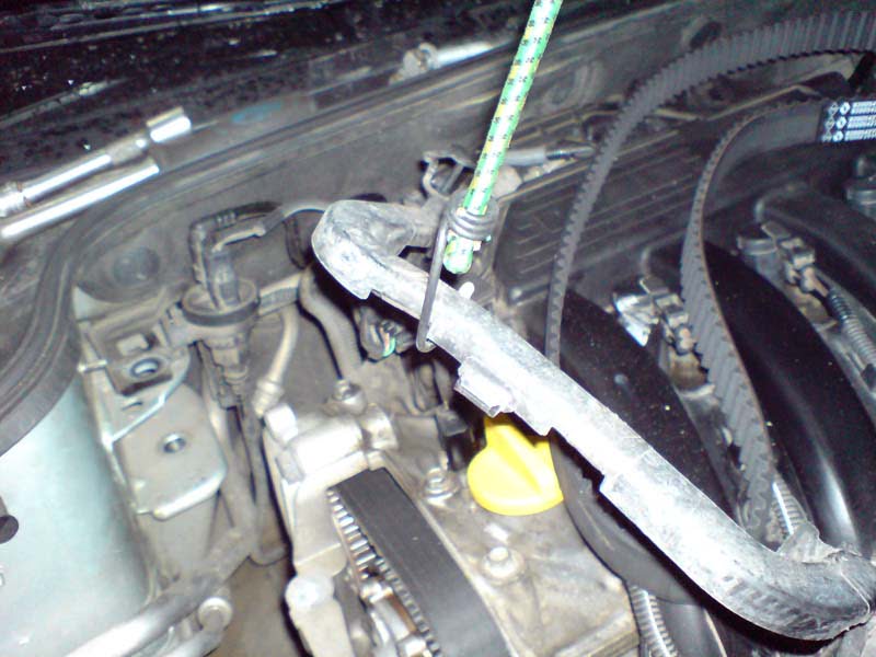

4 Достаем грибок крепления жгута проводки и отогнув ее на себя достаем из защитной крышки грм
5 Дабы не разъединять разъемы отводим проводку в стороны с помощью спецприспособы МОТ 8534 :mrgreen:

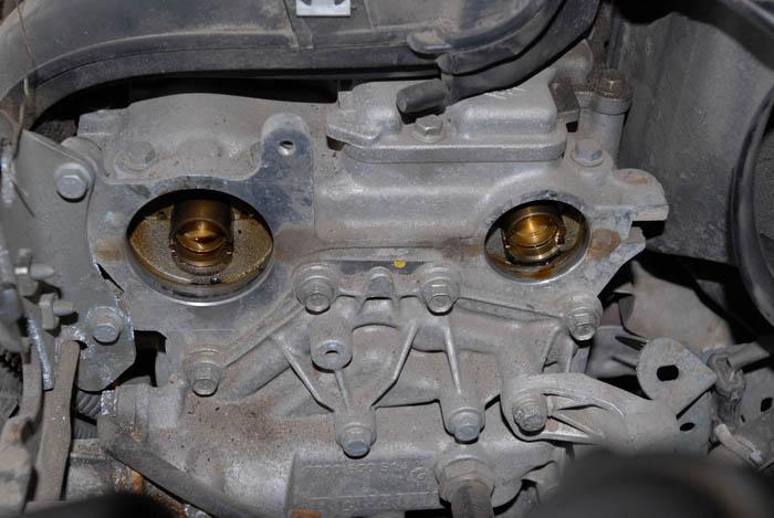

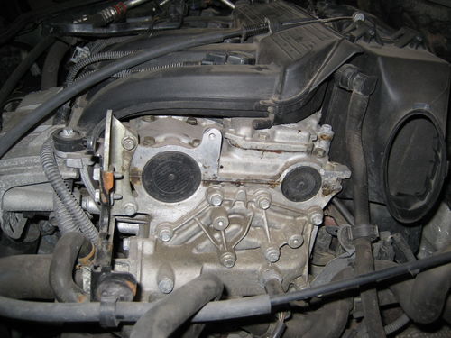

7 Снимаем корпус воздушного фильтра, за ним две заглушки распредвала
8 Извлекаем заглушки. Т.к. они одноразовые, то перед заменой ремня грм необходимо приобрести новые заглушки

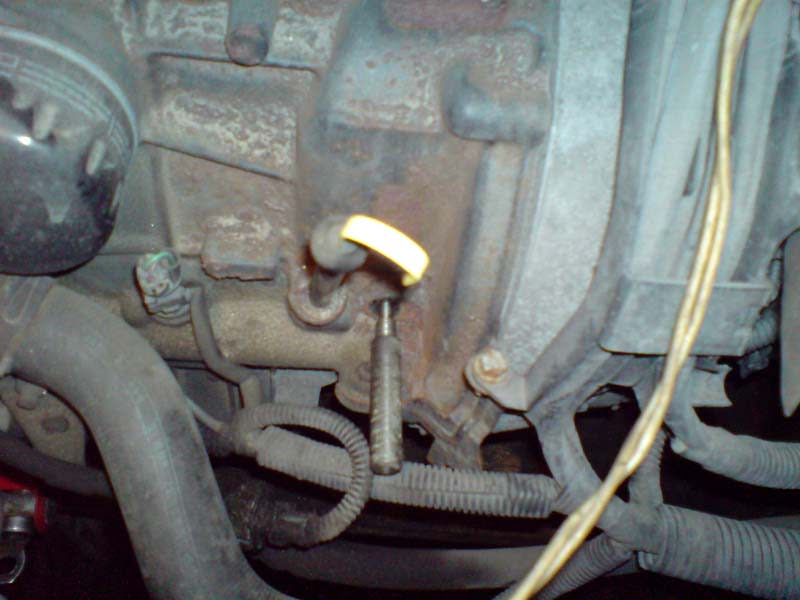

9 Выставляем валы прорезями в одну линию, причем прорези должны быть расположены ниже оси распредвалов. Проверяем это все установкой приспособы ля фиксации коленвала

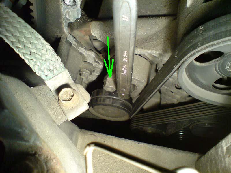

11 Отжав натяжной ролик ремня доп. оборудования (ключ на 16, отжимаем за выступ, указанный стрелкой) снимаем ремень доп. оборудования

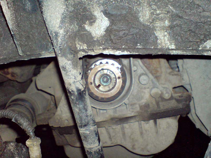

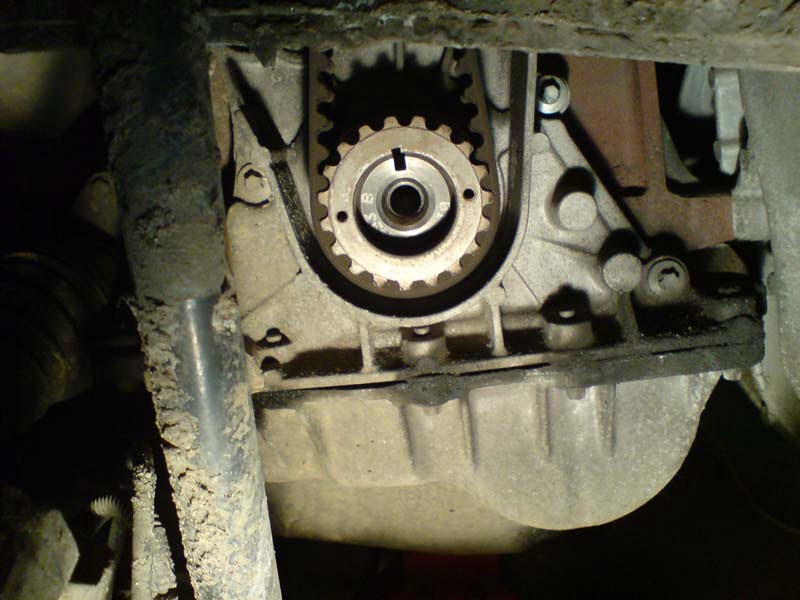

12 Далее следует зафиксировать маховик (приспособами категорически нельзя) и открутить болт коленвала. Зубчатый шкив коленвала и шейка коленвала под шкив имеют прорезь под шпонку, но шпонка не стоит. Вследствие этого и выполняются все шаманские действия с приспособами
13 Шкив может быть цельный и разборный (фото разборного). Перед снятием шкива следует пометить его составляющие относительно друг друга (шкив балансируется заводом)
14 Заметил, что при цельном шкиве ремня доп оборудования при выставленных валах (т.е поршень 1-го цилиндра в ВМТ стот) прорезь на шкиве ремня грм и шейке коленвала стоят друг напротив друга
при разборном шкиве ремня доп. оборудования смещены относительно друг друга
