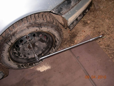

Обновил новый вороток :roll:

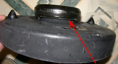

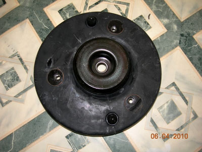

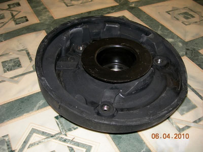

На снятых стойках старые опоры явили не сильно приятную картину
видно на сколько перемещалась опора аммо, относительно тарелки
надрывы и трещины под верхней частью опоры
В итоге поставил обе новые опоры.

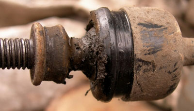

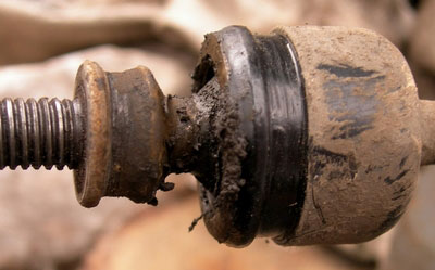

С косточками так до конца и не понял- два года назад поставил две новые косточки Febi, а т.к. ездию я мало, то не ожидал их быстрой кончины.
При этом правая косточка в порядке, а в левой ненагруженный люфт в нижнем шарнире составил 2-3мм
Понять почему накрылась только одна косточка не смог, потому поменял только одну, а вторую новую оставил прозапас.

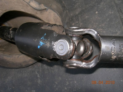

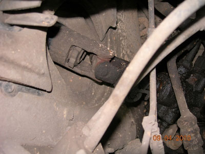

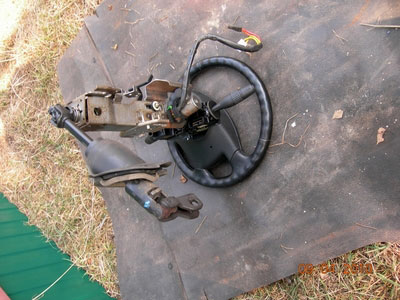

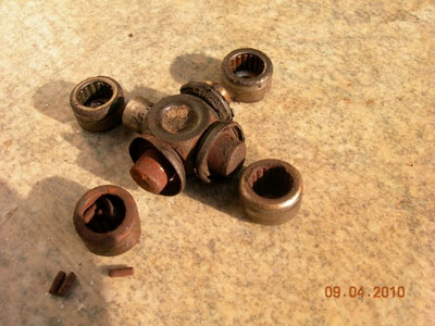

Так как проблем при замене элементов подвески не оказалось, а время позволяло -решил занятся заменой рулевой крестовины:

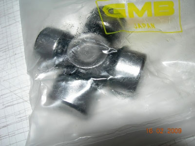

Новую крестовинку купил уже давно и она ждала своего часа

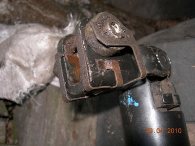

Вид на крестовину(не считая текущей рейки) не предвещал ничего хорошего

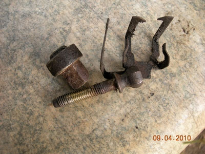

Откручиваем хитрый болт на 13 крепления рулевой колонки к рейке, при этом гайка болта будет удерживатся упорной скобкой -я этого не знал и снял скобку заранее, а потом долго выискивал упавшую гайку.

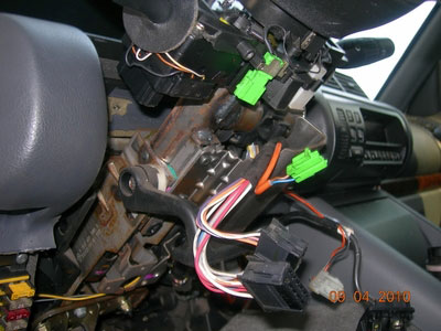

Для снятия рулевой колонки необходимо отключить от нее все разьемы и открутить 2 гайки и 2 болта на 13
Вытаскиваем колонку в салон

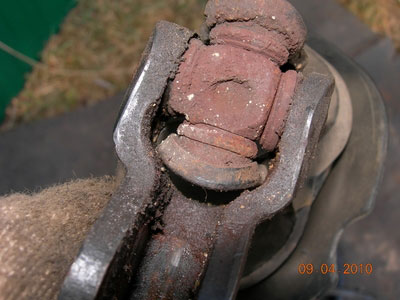

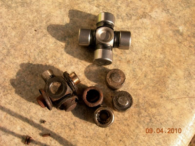

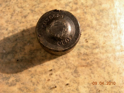

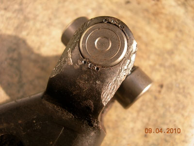

Окончательный осмотр и разборка узла полностью подтвердила мои подозрения

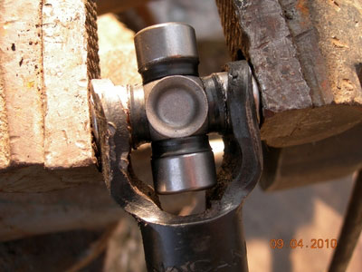

С помощью тисков запресовал новую крестовинку
Накернил по краям посадочных отверстий, что бы предотвратить выпадение чашек
Самое сложное оказалось поставить колонку обратно. Делать это одному не удобно, но сложнее всего это вставить резиновый чехол в отверстие моторного щита.

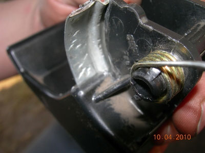

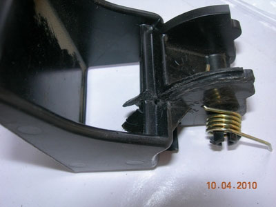

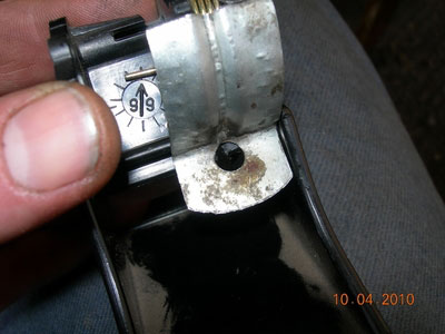

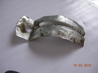

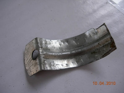

При установке колонки обратил внимание что тросиком срезало желобок на ручки открывания капота
Изготовил из железки новый желобок
Пристроил его на ручку
На фотках вставка не доработана - в итоге с одного боку нарезал зубцами и загнул, а там где отверстие -тоже сделал зацепы.
Не знаю надолго ли хватит этой доработки, но судя по всему я не первый, кто с этим столкнулся.
Прошу поделится кто как решал эту проблему! :roll:

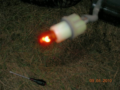

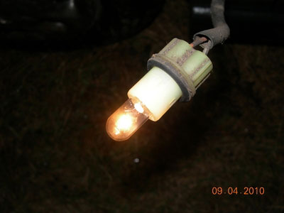

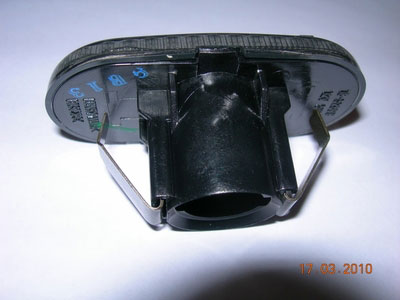

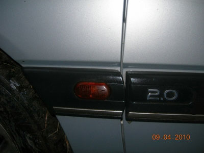

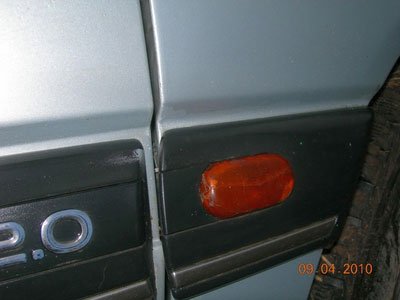

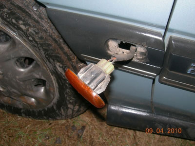

Еще до меня был расколот правый повторитель поворота в крыле и потому лампочка там часто перегорала.
Надоело менять лампочки -решил поменять сам поворотник.

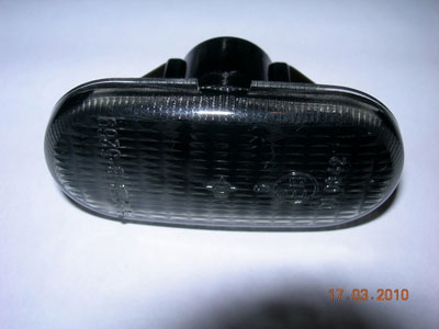

Купил пару штук а-ля "тюнинг" -дымчатого цвета
Выковыриваем отверткой старый поворотник

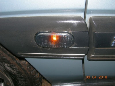

Меняем белую лампочку на оранжевую
Готово...
