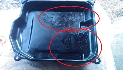

Что было:
1) коробка входила в аварийный режим после прогрева.
2) Приличные рывки при понижении передач, особенно со 2-ой на 1-ую.
3) Рывки при разгоне средней интенсивности (если резво разгоняться – рывки не так сильно ощущались).
4) Прилично чувствовалась блокировка гидротрансформатора при езде (толчки).
Что стало:
1) Коробка не входит в аварийный режим.
2) Рывки при разгоне исчезли.
3) Исчезли рывки при понижении передач (маленькие всё-таки есть при переходе с 4 на 3 и с 3 на 2).
4) Исчезли эти половинные передачи (блокировка гидротрансформатора не сопровождается толчками).

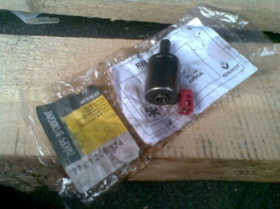

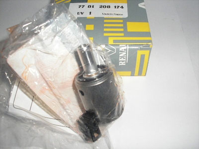

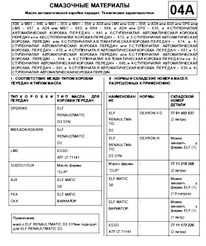

1) 2 электромагнитных клапана модуляции давления (EVM) - каталожный номер 77 01 208 174.
2) 4 литра масла ELF Renaultmatic D3 SYN (красного цвета для коробки DP0!!!). *для частичной замены.

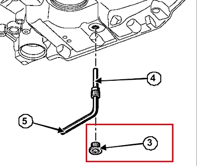

5) Берём накидной ключ на 27 и вывинчиваем пробку для слива масла (на рис. под №3) и сразу же подставляем запасённую тару для старого масла. Масло должно вытечь ~3л. (всего в коробке 6л). Внутри находится гайка чуть поменьше – она для проверки уровня масла, её пока не трогаем.

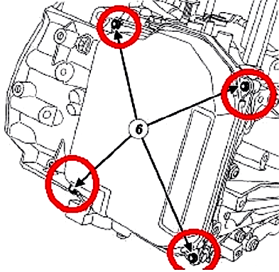

6) Выкручиваем 4 винта крышки гидрораспредилителя Torx'ом (на рис. они выделены). Я выкручивал нижние из ямы, а верхние - сверху уже пристроившись ? Будьте осторожны! Потечёт масло из под крышки!

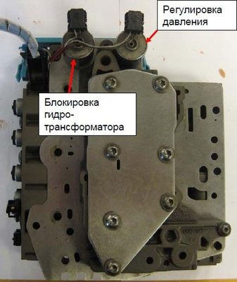

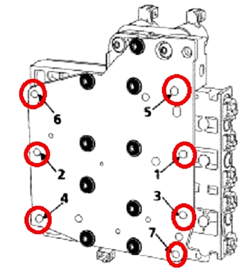

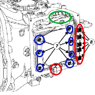

8) Откручиваем болты крепления гидрораспределителя (на рис. 7 штук в синих кружках), но не достаём его! Отсоединяем нижнюю фишку с электромагнитного клапана, затем чуть наклонив его отсоединяем остальные фишки. На рисунке фишки двух клапанов не видно (зелёный овал) , после наклона гидрораспределителя (верхнюю часть чуть-чуть достать) они станут доступны. За саму фишку тянуть нельзя – можно обломать её. У неё по бокам фиксаторы которые надо нажать маленькими отвёртками.

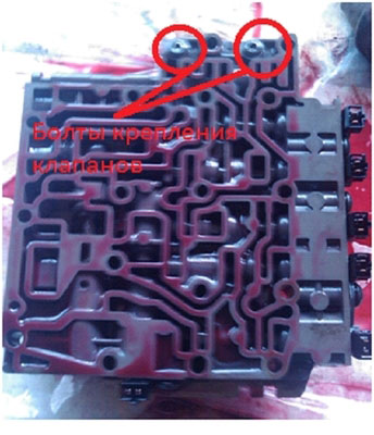

9) Протираем крышку от скопившейся грязи.

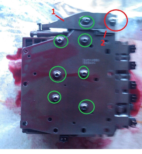

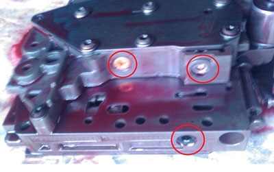

10) Выкручиваем шесть болтов и прочищаем каналы. У меня всё было чисто, поэтому чистить было нечего.
11) Выкручиваем три болта и чистим там ?

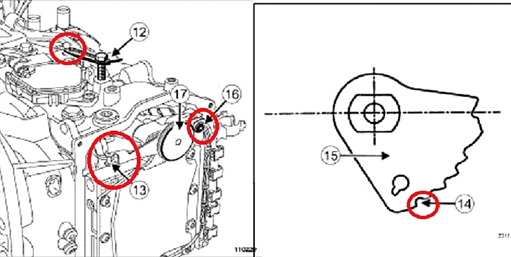

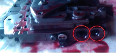

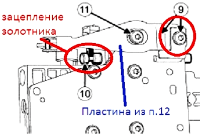

12) Переворачиваем и откручиваем сперва болт выделенный красным цветом, после откручивания в руках останутся две пластинки (на рис. №1 и №2). Затем остальные болты (обведены зелёным цветом).
13) Теперь можно выкрутить 2 клапана которые нуждаются в замене (с красными фишками).
Красные фишки – это старая версия клапанов. Новая версия идёт с чёрными фишками.

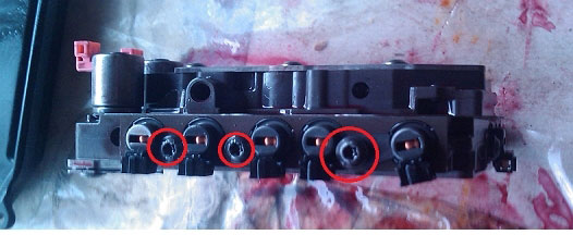

14) Есть один важный момент: для полной чистки желательно разбирать всё и доставать все золотники! В торцах плиты есть регулировочные винты (я их не выкручивал – не посчитал нужным). Перед тем как их выкручивать лучше нанести риски и записать какой винт на сколько оборотов вкручен! Неверно вкрученные регулировочные винты повлекут за собой последствия!
*на фотографиях возможно изображены не все винты с регулировкой.
15) После чистки всего и вся собираем в обратной последовательности. Пластины оставшиеся в руках в п.12 пока не трогаем.
16) Ставим гидрораспределитель на место попутно подключая фишки (начиная с заменённых клапанов), но не прикручиваем! Проверяем уложена ли коса проводки и всё ли в порядке с фишками. С помощью болтов №4 и №5 (см. рис.) центрируем гидрораспределитель. Прикручиваем пластинку из п.12, но пока не зажимаем. Проверяем попал ли золотник гидроспределителя в зацепление с пальцем зубчатого сектора (во загнул ?) – см рисунок ниже. После чего зажимаем болты в указанной на рисунке последовательности (см. рис.).
17) Теперь надо отрегулировать рычаг пластинчатой пружины из п.12. В пункте 7 снимали тросик? Вот теперь берём руками за выступающую часть механизма торчащего из АКПП и поворачиваем до упора в сторону фары и держим, т.е. получается рычаг будет находиться в положении принудительного включения первой передачи. На рисунке показано как для фиксации в крайнем положении использовали болт и стяжку . Далее помещаем ролик на конце пластины (на рисунке под №13) в зубчатый сектор соответствующий принудительному включению первой передачи (на рис. №14) и зажимаем в таком положении болт пластины (на рис. под №16).

Старое масло было без запаха гари, почти без грязи, без мет. Стружек.
В АКПП я не разбираюсь, поэтому с терминологией мог что-нибудь да напутать.

Скажите, если у меня стоят соленоиды старые, с красными фишками, а я поставлю новые - с черными... от этого что-нибудь изменится или они взаимозаменяемы?
Renault Scenic 2002
СообщениеДобавлено: 13.07.2010 14:20
После замены нужна перепрошивка мозгов коробки.

СообщениеДобавлено: 13.07.2010 14:54
Tosol писал(а):
SergPU писал(а):
т.е. лучше не рисковать и покупать с красными?
Красные -старой конструкции, Рено признало наличие в них деффекта при производстве и рекомендовало замену на клапана новой конструкции(с черным разьемом), но при замене необходима перепрошивка ЭБУ.
Так что ставь черные (можно самостоятельно), а перешивать едь к офам.

Не вводите людей в заблуждение с названием масла!!!
А то один пришел задвинул ELF Renaultmatic,какой RENAULTMATIC - такие умные вещи нужно задвигать на АвтоПромСервисе
Масло в народе называеться ELF ElfMatic G3(Dextron III).
ул.Троллейбусная д.10
СообщениеДобавлено: 9.11.2010 11:15
Сообщения: 801
Я так понимаю всё же RENAULTMATIC
