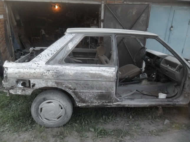

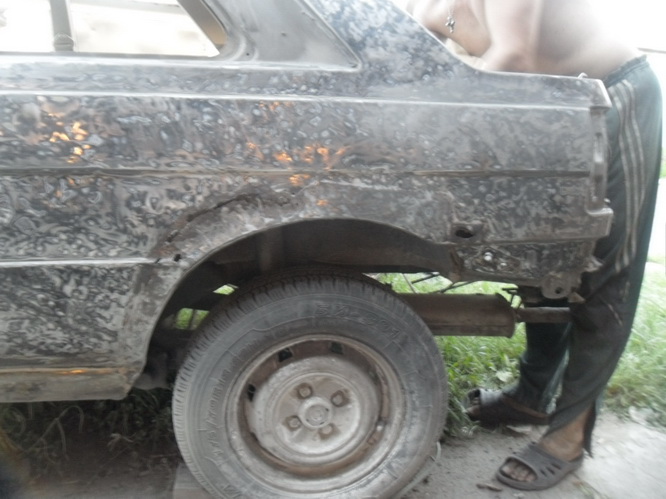

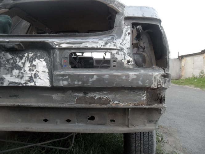

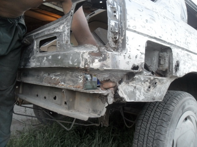

Вложение:
SAM_0594.jpg [ 134.81 Кб | Просмотров: 3639 ]
Задняя часть автомобиля обработана шливмашинкой!
Снято около 5кг шпаклёвки и грунта
Вложение:
SAM_0596.jpg [ 120.73 Кб | Просмотров: 3639 ]
А терминатор всё же выжил... :D

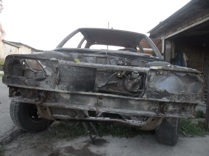

Вложение:
SAM_0624.jpg [ 131.89 Кб | Просмотров: 3639 ]
Вот теперь действительно красота!!!!
Теперь я вижу "Тело Бабушки" , с этим уже можно работать :)

ахренеть!!!! на машину ваще не похоже. это груда металла.
СообщениеДобавлено: 2.06.2011 7:54
Сообщения: 1653
:shock: Ну ты даёш!!! круто!!!!!!!!

Шаманя молодец,такую работу сделал не люблю я таким заниматься(пыльно,грязно....) ждем фото остальных...
не стоит так выражаться, да, пусть это пока что груда металла, но в том и суть, чтоб довести эту груду до конечного результата и впоследствии наслаждаться им. Как говорится, из г..на конфетку сделать :) многие конечно скажут что это бред, некуда деньги девать и т.д., спорить не буду - если есть деньги, проще купить нормальную машину и ездить, чем ковыряться в гараже сутками, но..если их нету(или в ограниченном кол-ве)?...

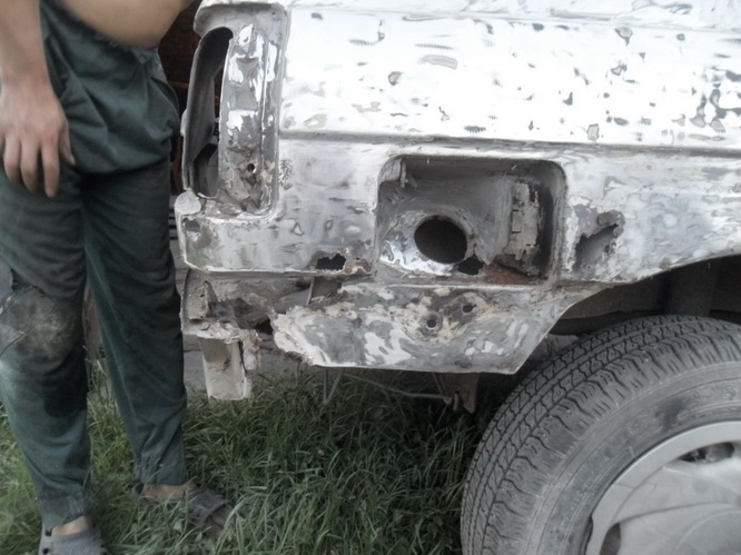

P.S. Шаманя, задние арки вареные были?
СообщениеДобавлено: 2.06.2011 11:59
Сообщения: 759
Откуда: Могилёв
на фотке же вроде видно что лапик сверху

Я потому и спросил :)
СообщениеДобавлено: 2.06.2011 12:15
Сообщения: 759
Откуда: Могилёв
да скорее всего к этому возрасту вареная да еще если в какой деревни на ней ездили(у моей 11 пороги вареные были и не один раз а вот арки не разу(только зачищались и красились...) так как зимой она не ездила(дизелек не любил после -5 заводиться...)мне только повезло с машинами это с 11 и 19 (не нужно сразу при покупке варить) на 19 в обще еще и краска родная,только дверь водительская красилась...,а про 25 карбюраторную в обще молчу(я когда ее покупал,то она лежала на брюхе(лонжероны прогнили и в районе передних дверей прогнулись))
Так что Шаманя не боись у тебя еще все хорошо арки и пороги перевариваются,главное чтобы кузов на пополам не слаживался....ну и это тоже не проблема если аппарат есть и машина полностью разобрана,я свою 25 переварил и два года без проблем ездил...
Держи нас в курсе как что продвигаться...,к концу следующей недели освобожу гараж и начну своего турбодизелька восстанавливать....
Всподвигнул ты меня на полный разбор салона и полную пере варку всего чего можно....

Моя как ни странно ни разу не варилась, при мне уже задние арки сгнили, я их вырезал, вставил от ваз 2109, не было времени и места варить, краска родная осталась на крыше и капоте(недавно до пояса покрасил) на всех стеклах маркировки совпадают, кроме лба, я его менял из за трещины, геометрия кузова и зазоры были идеальными до моих покатушек(два раза в лицо несильно). Эх, было бы время и место - поставил бы и я свою на стапеля...
...и двигатель был в норме

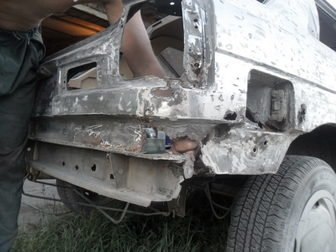

ну вот и сново фотки)) Бойтесь, лентяи!
