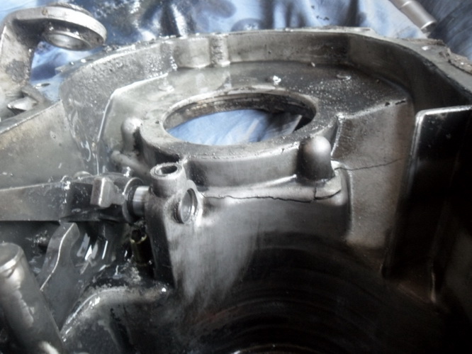

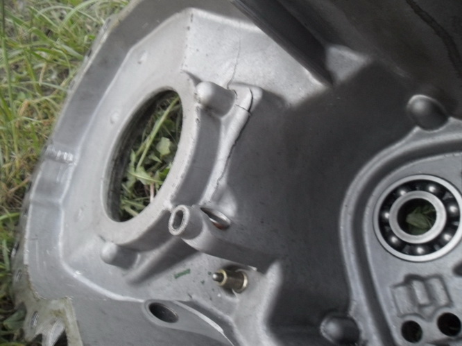

Что зделал???
Да вот :
Раскололи мы коробку...
Я уже описывал, что коробка снаружи замазана толи холодной сваркой, толи ещё какой дрянью!
По заверению бывшего хозяина : " ааааа, ды я тое знаю... дык там малееееенечкая такая трэщчынка....я яе добра замазау...не потячы... "
(как же хочется украсить свои слова "русской речью", тобишь матом... но админ меня четвертует)
Смотрим!

Комментарий к файлу: Вот она... "чуть-чуть" которая
SAM_0728.jpg [ 116.54 Кб | Просмотров: 3402 ]
Комментарий к файлу: а вот ещё "намечается" трещина - тоже варить аргоном!
SAM_0729.jpg [ 123.65 Кб | Просмотров: 3402 ]

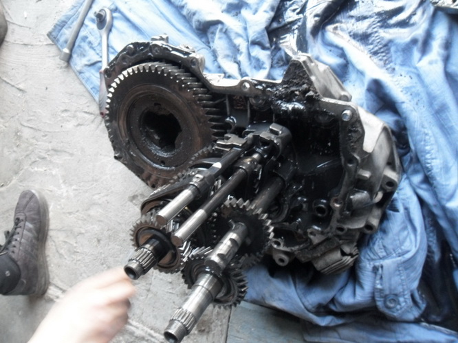

И ещё!
Комментарий к файлу: а это с внутренней стороны)
SAM_0725.jpg [ 125.95 Кб | Просмотров: 3400 ]
Комментарий к файлу: Вот тут...видна замазка блин
SAM_0676.jpg [ 173 Кб | Просмотров: 3400 ]

не хиленькая такая трещина...
