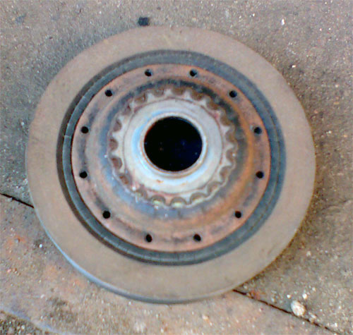

Сыылка полезная, хотя на самом деле по фото трудно оценивать шкивы.
У меня шкив просто ржавый и непотребного вида, но не смещен и не провернут.

Aleksey в инструкции же описано как проверять шкив

У меня шкив тоже ржавый был, но из-за трещинок в резине посоветовали заменить. Кстати когда меняли и сняли шкив и он еще был горячий от двигла - на резине была видна нехилая продольная трещина, которая по мере остывания пропала!
А насчет свободного ручья, то неоригинальные шкивы почти все (4производителя) попадались 5 ручьев. А оригинальный шести! так вот если бы ставил неоригинал, то свободным пришлось бы оставить дальний ручей, так как ширины шкива бы не хватило на другое. А так как ставили шкив шестиручейковый, то решили оставить свободным ручей ближе к движку, чтобы уменьшить вероятность сползания вспомогат ремня если что под защиту грм!

Кстати у меня на шкиве звездочки не было, а на фото есть?

Это отпечаток шестерни ГРМ.

А на фото как живая шестерня (прям объемная такая)

Я старался :mrgreen: У тебя такой шкив был или другой формы?

Да, такой же, только отпечаток шестерни не такой яркий!

Ну вот такой шкив я не мог купить нигде.

Я на АПС в начале апреля без проблем купил за 65$
