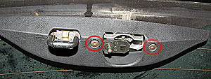

Разборка и смазка механизма дворника задней двери в Renault Laguna I универсал
Прошло три года с момента последней разборки механизма этого. Опять перестал ходить дворник пятой двери. Пришлось процедуру повторить. На этот раз с фотоаппаратом. Обращаю внимание, что действия проводились на первой лагуне универсал, где стекло заднее может открываться независимо от двери.
  1. Исходное положение
  2. Снимаем декоративную крышечку.
  3. Откручиваем гайку
  4. Снимаем щетку дворника.
    Вместо белого куска пластмассы (на фото) должен стоять оригинальный пластик черного цвета. Но при предыдущей разборке была сделана "модернизация"...
  5. Снимаем "конус"
  6. Откручиваем гайку
  7. С внутренней стороны стекла откручиваем два винта
  8. Снимаем пластик и остается открутить еще один винт.
  9. Вид снятого механизма
  10. Из механизма извлекаем поводок
  11. Все чистим и смазываем. Собираем в обратном порядке

Несколько обзорных фото (планов), мот кому потребуется.

Интересно, а механизм подпружиненного пупсика (поводка), что входит в отверстие диска при закрытии стекла, разборный?
А то уменя иногда при захлопывании пупсик утапливается в гнездо и там застревает. WD-шкой облит обильно, толку нет :(
- Laguna RT 2.0i F3R AD4 1996
 Заголовок сообщения: Re: дворник 5-й двери лагуна. клин
СообщениеДобавлено: 18.11.2011 15:14
Думаю что вряд ли разбирается. Скорее всего там завальцовано.
Поводок со всех сторон:
Как гайку разобрать. а то вкладыш резьбовой прокручивается невозможно винт нормально зажать
