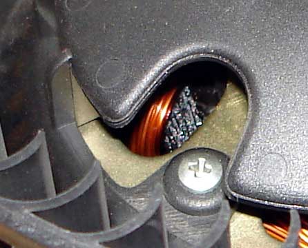

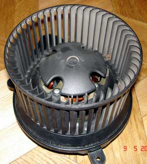

Вот и сам виновник (для увеличения фото - кликните по нему)
Явно видна подгоревшая обмотка, но он работает! На звук подшипники нормальные, рукой прокручивается легко. Вот только при запуске делает несколько порывистых движений туда-сюда, а затем запускается (или не запускается). Может это пусковая обмотка выгорела? Или пусковые конденсаторы?

Есть хороший электрик знакомый, сам у него решил подобную проблему за 10-15 баксов, у меня тоже было че-то с обмоткой+оплавился разъем здорово.
б/у пропеллер на лагуну с климой около сотки стоит и никаких гарантий.
кому нужен телефон - в личку
