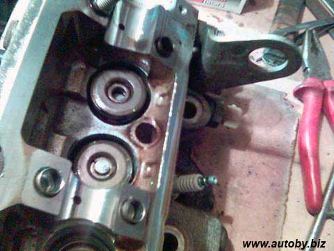

Ну, такая...с пластмассовой окантовкой жёлтой.
СообщениеДобавлено: 12.04.2008 14:34
Зарегистрирован: 24.01.2008 19:41
Сообщения: 110
На этой фотке этот датчик виден, сверху от свечки, снизу от уха.
