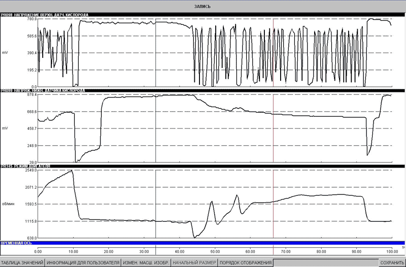

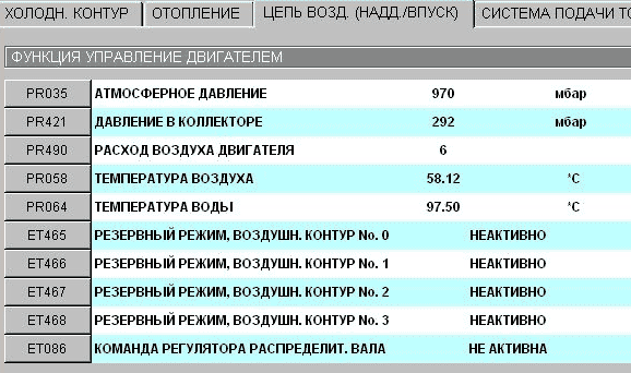

Ну вот еще сделал диагностику , уже у третьего человека,
Сразу показалось странным:

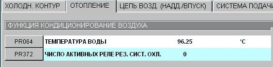

1. Скачут показания по температурным датчикам,
воздух на холостом был 58 градусов, поехали по трассе стал 16,
жидкости на холостом плавало очень заметно от 90 до 98 градусов, поехали стала 88.

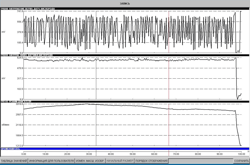

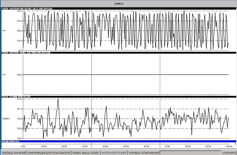

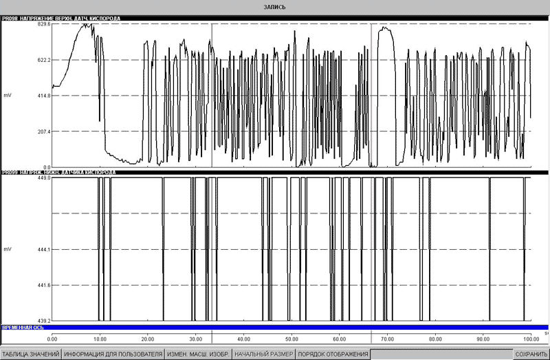

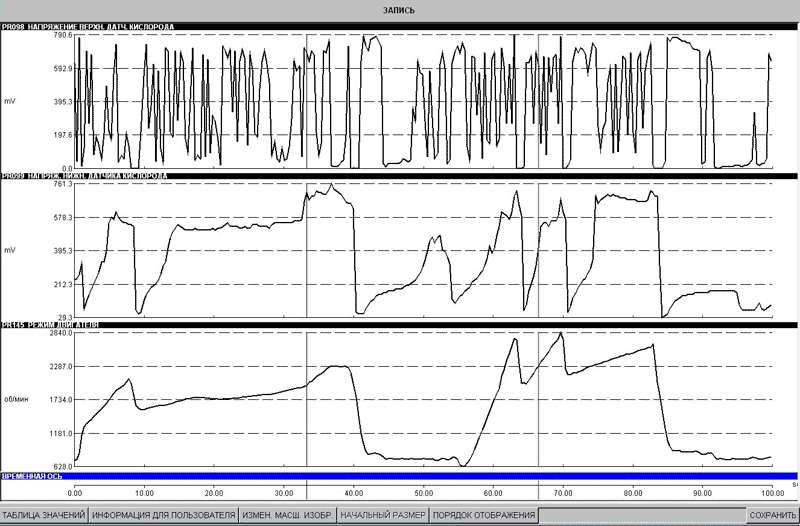

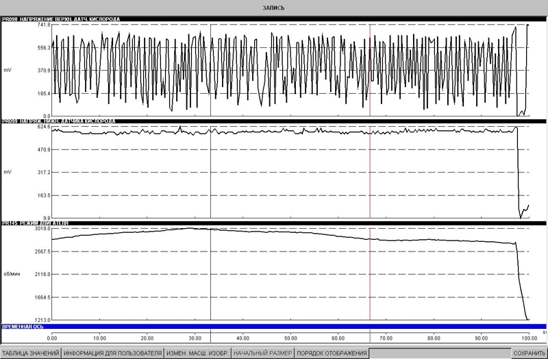

2. С лямбдами вообще не чего не понял, как будто контакт плохой что ли , вот скрины,
на первых графиках, стояли, потом поехали город, затем трасса, и с ново город.
3. Ошибка холостого хода от -4 до 12 прыгало, двигатель дергается...обороты плавают.
двигатель был теплый, завели двс
через пару минут
поехали по городу
трасса
город
Уважаемые форумчане, по этим скринам можно сделать какой то диагноз? Если есть мысли пожалуйста поделитесь :)

Самая крутая картинка, правильная "через пару минут".

Думаю, что не в катализаторе дело (по расходу топлива).
Видно, что кат не справляется по мере прогрева и роста оборотов.
СообщениеДобавлено: 17.02.2015 23:18
Судя по графикам лямбда вторая исправна, как и кат. и по данным второй лямбды я сказал бы что с СО должно быть все ок.
но на хх большой впрыск. думаю стоит проверить свечи-катышки, компрессию, фазы грм,почистить форсунки.

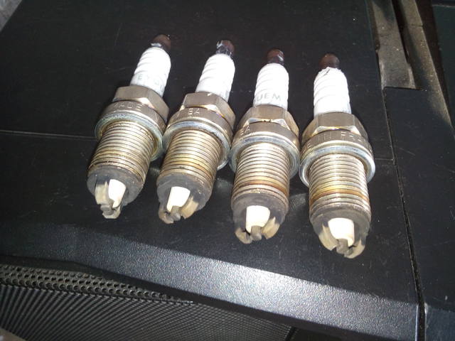

Андрей и Дима Вы оказались правы :drink: :drink: :drink: , я все таки с портил новые свечи, пытаясь сверлом зазор выставить.
Спасибо всем что не прошли мимо ! :beer: :D
Я тогда вместе с катушками новыми поставил и новые свечи.
Позавчера поставил старые свечи Эквием (на них уже 2 года откатал ) и все пришло в норму, даже лучше стало чем было как я машинку купил. :musik: Расход средний за сегодня показал около 8 литров (ездил со Светлогорска в Бобруйск и катался по Бобруйску и обратно), трасса 6-7 литров, бенз в баке не так исчезает, аж приятней на душе стало :D
Фото новых поврежденных свечей
Какие свечи посоветуете купить?

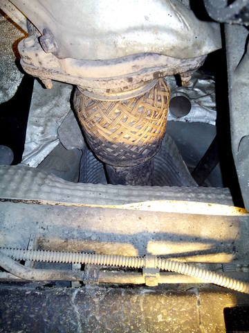

Это и есть предкатализатор??? Для чего он нужен?

На фото гофра, первый катализатор до нее (если есть).
