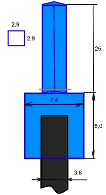

Случайно обломал пластиковый наконечник троса спидометра.
Нужны советы по востановлению.

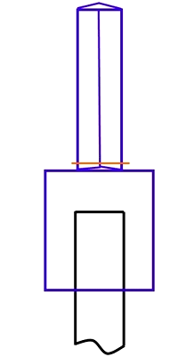

Конструкция выглядит так
На кончик стального гибкого тросика (черный цвет) наплавлен пластиковый наконечник (синий цвет), верхняя часть которого имеет квадратное сечение.
Так вот обломился верхний квадратный наконечник по оранжевой линии.
Как можно востановить данный узел?

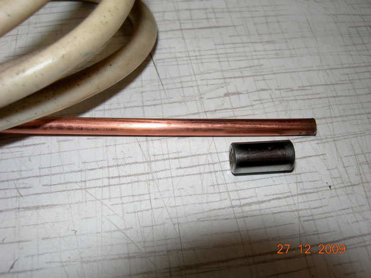

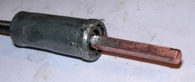

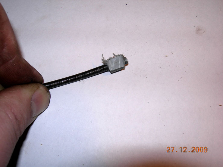

Вчера порылся по сусекам -подобрал что может пригодится и сегодня отправился в гараж:
Вот размеры нужного наконечника
Всетаки он оказался пластиковый, но весьма твердый
Для изготовления нового наконечника использовал медный провод диаметром 3.5мм и латунную резьбовую втулку М4 с внешним диаметром 6мм.

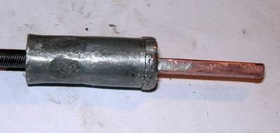

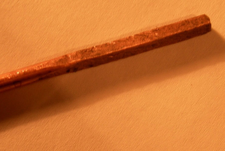

Молотком придал проводу квадратную форму

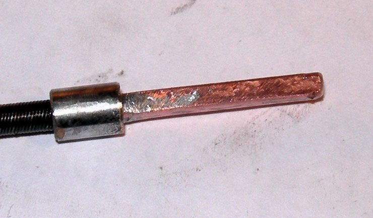

Обрезал втулку на нужную длину(8мм) и нарезал на кончике провода резьбу М4

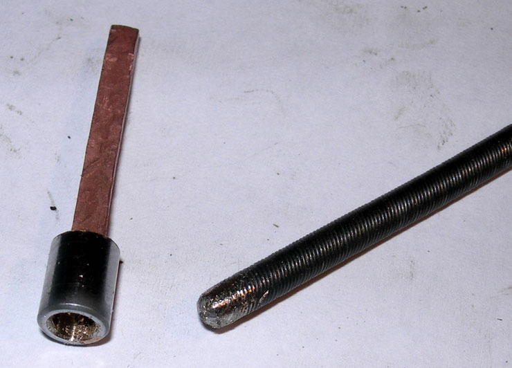

Зачистил кончик тросика, а во втулке рассверлил отверстие до диаметра тросика (3.6мм)
Залудил кончик тросика с помощью таблетки аспирина и спаял все вместе обычным припоем

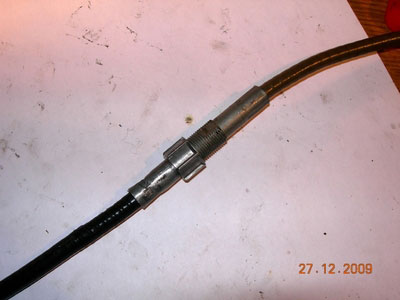

После пайки вымочил наконечник в ацетоне, что бы удалить следы флюса и кислоты.
Завальцевал стопорную шайбу в держателе

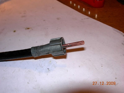

И напрессовал держатель на оплетку тросика, смазав его маслом
Все - отремонтированный тросик установлен в авто и надеюсь что к этому вопросу возвращаться не придется. :rubit: :rubit: :rubit:
